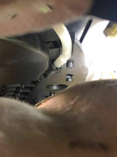

Als erstes die Ablaufschläuche durch reinpusten überprüft. Schienen frei zu sein. Die Verbindung der Aluminiumschienen mit dem Kunststoff sah gut aus.
Dann Wasser in den äußeren Rahmen gegossen. Dieser Rahmen ist praktisch wie eine Dachrinne mit 4 Abläufen. Die Ablaufschläuche habe ich dabei demontiert und die Ablaufzapfen verstopft, sodass eigentlich kein Wasser entweichen sollte. Nachdem ich bereits eine gewisse Menge Wasser in den Rahmen gegossen hatte lief das Wasser frei in den Innenraum. Fatal.

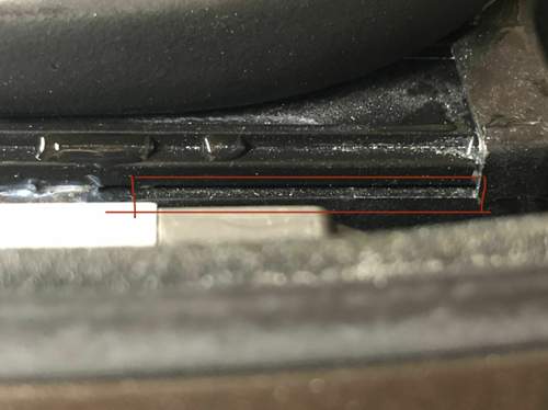

Nun gesucht und die Stelle gefunden!
In den Radien des Dachrahmens befinden sich ca. 20mm vom Boden rechts und links zwei Schlitze ca. 4mm breit. Diese Schlitze haben einen Durchgang nach innen. Steigt also das Wasser in dem Dachrahmen über das Niveau der Schlitze läuft alles weitere Wasser ungehindert in den Himmel bzw. den Innenraum! Das passiert dann, wenn das Wasser in der „Dachrinne“ nicht schnell genug über die Ablaufschläuche ablaufen kann. Auf den Bildern habe ich zur besseren Darstellung ein blaues Kabel in die Öffnung gesteckt.
Was sollen diese Öffnungen, welchen Sinn haben die????
Da sich der Sinn nicht erschloss habe ich diese Öffnungen kurzer Hand mit Silikon verschlossen.

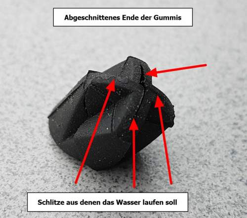

Als nächstes habe ich mir die Ablaufschläuche bzw. das Ende der Schläuche im Wasserkasten vorgenommen.
Nach meinen ersten Recherchen zum Undichten Panoramadach habe ich den geschlitzten Gummi auf der Fahrerseite mit den Fingern bearbeitet, geknetet. Dabei kam ordentlich Dreck aus dem Gummi heraus.
Da ich jetzt wusste was passiert, wenn das Wasser nicht schnell genug abfließen kann habe ich die Gummis noch mal geprüft und festgestellt, dass sie klebrig sind. Wahrscheinlich sind nach 8 Jahren gewisse Stoffe die das Gummi flexibel halten sollen nicht mehr im Gummi. Um zu verhindern das die Schlitze über die das Wasser herausfließen soll verkleben habe ich einfach den Bereich der Schlitze der Gummis auf beiden Seite abgeschnitten, sodass das Wasser jetzt ungehindert abfließen kann. Die Gefahr das sich die jetzt großen Öffnungen zusetzen könnte sehe ich nicht.
Beim Test mit Wasser in dem Dachrahmen läuft das Wasser jetzt sehr schnell ab. Es gibt dabei ein „Gurgeln“ im Ablaufschlauch was mir sagt das der Abfluss gut funktioniert.
Mit dem Wissen jetzt zu den Öffnungen im Dachrahmen und den zu wenig offenen Gummis am Ende der Ablaufschläuche hätte es wahrscheinlich genügt die Gummis am Ende abzuschneiden und die Ablaufschläuche mit Wasser von oben zu spülen. Den Aufwand zum Ausbau des Dachhimmels hätte ich mir sparen können.

An das Ende der Schläuche kommt man vom Wasserkasten aus ran, also nichts mit Ausbau vom Himmel Nur die Motorhaube öffnen und die Abdeckung anheben.
Links ist es etwas fummelig. Das Ende mit dem Gummi liegt hinten oben im Wasserkasten. Es passt nur ein Arm bzw. eine Hand hinein die mit einer Zange das Ende finden und abschneiden muss. Rechts ist es einfach. Nachdem eine Abdeckung entfernt wird sieht man den Schlauch.
