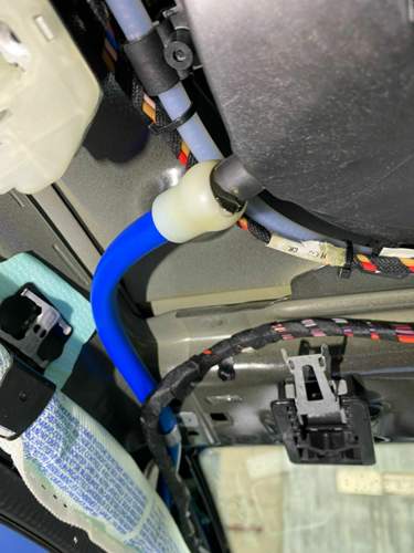

So Leute, ich verzweifle bald. Habe ja letzte Woche den kompletten Dachhimmel ausgebaut, Wasser reingekippt (auch Abläufe absichtlich verstopft) und es kam kein Wasser rein. Habe dann trotzdem die Übergangsstelle, die alle kleben, verklebt. (Siehe Bild 1)
Gestern steige ich ins auto, wieder die Fahrerseite nass. Also hab ich wieder alles ausgebaut, und dann dieses Mal mit Regenwasser getestet. Und siehe da, es tropft aus dem Verbindungsstück vom Schlauch zum Rahmen (siehe Foto zwei). Also hab ich den provisorisch geflickt. Neue sind schon bestellt. Ich dachte „Hurra du hast die Stelle gefunden, und die ist nicht mal so teuer - falsch gedacht.“

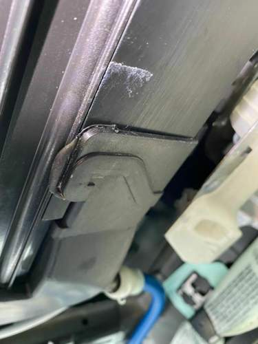

Heute morgen gucke ich ins Auto, ist eine andere Stelle auf dem Fahrersitz nass. Ich checke das Dach und da erkenne ich, dass es aus einem viereckigen Loch am Rahmen raustropft. DAS ist der wahre Übeltäter (siehe Bild 3).
Aber wieso tropft das Wasser da raus, bzw. Was ist über dem Loch? Kann ich das einfach zu machen (Silikon usw.) oder läuft es dann aus einem anderen Der vielen Löcher im Rahmen. Langsam weiß ich nicht mehr weiter, aber noch möchte ich nicht aufgeben und für 2000€ einen neuen Rahmen kaufen.
Kann mir da echt niemand weiter helfen?
Ist da drüber nicht einer der Bowdenzüge, bzw. dessen Durchführung? Wenn man das Wasser zu hoch staut läuft es irgendwann auch durch die Züge nach vorne, das könnte bei Dir das Problem sein.
Aber ich verstehe nicht wieso sich das Wasser so hoch stauen soll. Es hat nicht viel geregnet und die Abläufe sind komplett frei.
