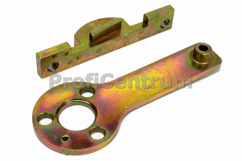

Nas Nockenwellenrad hat bei diesem Motor 2 Punkte auf nebeneinander liegenden Zähnen, welchen der (in Drehrichtung) beiden muss ich auf die Gusskante am Zylinderkopf drehen? Ich meine die Markierung stand etwas nach dem ersten Zahn in Drehrichtung, also leicht auf dem Zwischenraum.
Aha für diesen Motor gibt es ein Spezialwerkzeug das die Nockenwelle Arretiert.

Stop das mit den Punkten auf dem Nockenwellenrad kannst du vergessen geht nur mit der Lehre.
Aha!
Dann bräuchte ich also sowas:
http://www.gmtools.eu/upload/war_325.jpg
Danke!
Werde mir mal das Werkzeug besorgen und nochmal gucken. Konnte leider mit dem Tester den Saugrohrdruck nicht auslesen, weiß der Geier warum.
