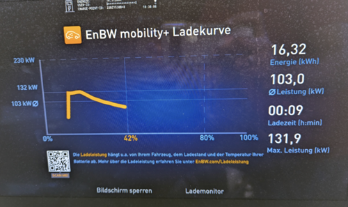

Mein Peak mit dem 60er lag im Sommer/Herbst bei 132 kW (bei ca. 11% SOC)
Aber das Problem ist halt die Ladekurve an sich und dass die Leistung relativ schnell unter 100 kW fällt. Ich glaube nicht, dass man dann die 165 kW so stark merkt, wenn nicht auch der Verlauf der Kurve signifikant gehoben wurde...

132 kW Peak EnBw iV60

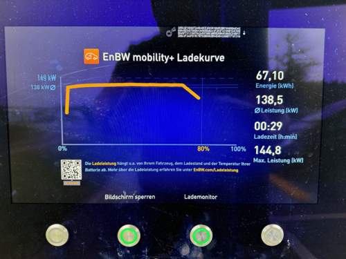

Genau, was bringt ein hoher Peak wenn danach die Kurve steil nach unten geht. Das ist aber bei meinem 85er schon viel besser als es bei meinem 60er war. Allerdings an die Kurve von meinem Audi E-Tron kommt auch mein Enyaq 85 nicht ran, die ist gigantisch. Anbei mal ein Foto.
Ladekurve E-Tron
Jo, so wünscht man sich das.
Bei den MEB-Modellen sind die Ladeleistungen ja generell ok, aber halt auch nicht viel mehr. Zum Glück kann mir das als zu-95%-zuhause-Lader egal sein... 😉
