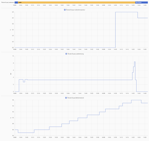

Anbei ein Beispiel: Die Außentemperatur laut Anzeige vom Enyaq am Morgen um 8 Uhr bei -8°C, in der Nacht sicherlich noch kühler. Das Fahrzeug wurde nur ca. 2 km bewegt, dabei aber die Vorklimatisierung genutzt.
Der Akku hatte noch 85 % - sollte aber für die Heimfahrt noch geladen werden.
Gegen Ende des Ladevorgangs wurde noch die Vorklimatisierung aktiviert.
Laut Abrechnung wurden in den 1:20 h Ladezeit nur 10,971 kWh bezogen - also zumindest 8,22 kW im Durschnitt. Die erste Zeit dürften davon vermutlich bis zu 5 kW für die Heizung des Akku verwendet worden sein.
Statistik aus HA
Das ist richtig. Der Eny reguliert/reduziert die Ladeleistung dann selbstständig. Passiert zwar nicht oft, aber es passiert.

Kommt natürlich auch auf den Standort an - bei -8°C am Morgen und geparkten Auto in der Nacht auf freiem Gelände, liegt die Batterietemperatur sicherlich noch niedriger. Noch nicht mal bis zum Mittag war der Akku sonderlich warm geworden - Anzeige Schnellladefähigkeit ganze 3 kW - Batterieheizung > 1h.

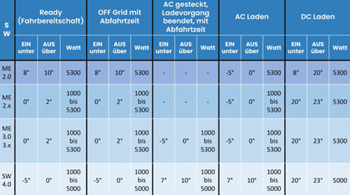

Speicher elektrisiert hatte diese Grafik mal im Video. AC Laden 1-5 kW Batterieheizung bei solchen Temperaturen.
https://www.youtube.com/c/Speicherelektrisiert/videos
Pasted-from-clipboard
Yepp. Danke für die Übersicht.

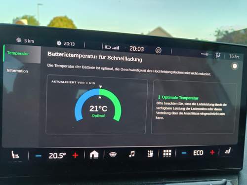

Ich erwarte nichts Neues. Evtl. haben sie dass Batterietemperatur Widget gleich integriert?
Gruß, maxx
Das habe ich bei unseren 60er heute entdeckt. Kam per OTA und Software wird weiter 3.7 angezeigt. Seit wann es da ist, weiß ich nicht, bin ne Weile nicht mehr mit dem Wagen unterwegs gewesen.
Bild #211512485
Seit 2 Wochen ca. Mehrwert habe ich noch keinen gesehen...
Gruß, maxx
die Anzeige ist eh relativ sinnfrei...
