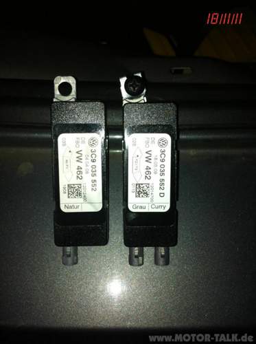

PS: An welchem Ausgang des Antennenverstärkers schließt man eigentlich das FAKRA-Kabel des Empfängers an? Ist das egal?
Ist egal. Geht beides.
Dabei hat sich folgendes Problem ergeben: habe kein zweites Antennenkabel an der Seitenscheibe!
wie zweites kabel an der seitenscheibe?
Na ja, an der C-Säule hängt ja schon ein Verstärker an der Seitenscheibe dran.
Auf der gegenüberliegenden Seite - sprich D-Säule - hier gibts ja die gleichen Ausnehmungen wo man einen Antennenverstärker montieren kann - eben so wie auf der C-Säule.
Ich habe allerdings an der D-Säule kein Kabel mehr, welches von der Seitenscheibe kommen würde!
Mit diesen Infos und den Skizzen auf den Verstärkern, habe ich mir gedacht, dass es wohl 2 verschiedene Seitenscheiben geben wird!?
öhm naja - die standheizung war ab werk drin oder?
ab werk ja (mit oder ohne FFB): scheibe mit antenne
nicht ab werk: ohne antenne in der scheibe

auf deinem Bild1 kann man die Dräte dar Scheibnantenne an der C Säule sehen.
Wenn du jetzt Schaust ob du auch noch Drähte in der nähe der D Säule hast (es sind glaube ich nur 2) dann must du auch einen Stecker an der D Säule haben. Es kann nachtürlich sein das die Mitarbeiter im Werk diesen versteckt haben z.B. unter einen Klebeband, es iat ja nur ein kleiner flacher Stecker. Vieleicht kanst du ja noch ein Bild von dem hinteren Teil der Scheibe machen.
Der Verstärker den du hast hat ja zwei Ausgänge, und ist für AM/FM (Radio) und SHZ (Heizung) man kann also zwei F... Stecker drauf stecken. Wie rum ist egal.
Ob das geht ?
Gruß Frank
Ob das geht ?
Ja, der neue hat 2 Ausgänge.
Allerdings ist der neue für "FZV/TS" - was auch immer das heißen soll!?
"FM/AM" steht nur auf dem alten drauf!

Hab ein Foto einer 3C Seitenscheibe gefunden!
Die Antennleitungen (rote Markierung) habe ich nicht bei meinem Passat! - genau diese würde ich aber für den Verstärker und somit für die FFB der STH brauchen!
Werd mir jetzt, wohl oder übel, einen neuen Antennensockel besorgen müssen!
