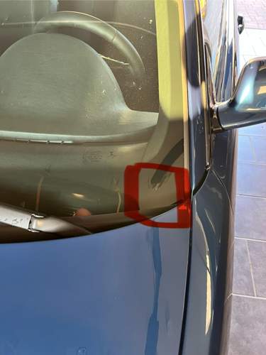

Ich hatte in 2022 den Windlauf beim Scheibenwechsel mit erneuern lassen. Mir ist jetzt aufgefallen, dass der Windlauf auf der Fahrerseite, ungefähr genau in dem Bereich wo der Scheibenwischer beim Wischen senkrecht steht, nicht an der Scheibe anliegt. Ungefähr auf 5 cm Länge und mit ca. 3mm Abstand zur Scheibe.
Gibt’s da ein Dichtmittel, was ich verwenden könnte? Windlauf erneuern ist ja gerade aufgrund der Liefersituation nicht möglich.

Mit Scheibenkleber könnte man das Teil eventuell ankleben, aber dann bekommt es nie wieder schadlos ab. Abbauen und mit Heißluftpistole bearbeiten, wenn es Dich so sehr stört.
@bikepowergs ich glaube, da sitzt ein Klips nicht richtig oder ist abgebrochen........
Die Klips halten ja den Windlauf an der Scheibe 😉
Erstmal vielen Dank für eure Antworten. Ich hatte auch gedacht, den Spalt zu zu kleben. Wenn jedoch die Scheibe nochmal getauscht werden müsste, wäre es blöd.
Also versucht den Windlauf festzudrücken, geht jedoch nicht. Ich denke den muss ich dann mal abnehmen und schauen wie der Klip sitzt und ob er überhaupt noch da ist.
Ich denke der Windlauf wurde angedrückt,dieser Clips ist nicht in die Öffnung geraten,hat sich quer gesetzt,und hält den Windlauf an dieser Stelle auf Abstand.
Wenn der fehlen würde säße der Windlauf näher an der Scheibe,meine Vermutung.
Als ich meinen getauscht habe wußte ich um diese Problematik durch Clipse von Türpappen,deshalb habe ich erst einmal schräg angehalten und die genaue Position gecheckt.
Einen alten Winlauf kann man aber mit neuer Dichtlippe auch wieder verwenden,falls er nicht bis über die Dichtlippe irgendwo gebrochen ist.
