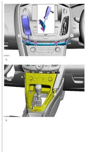

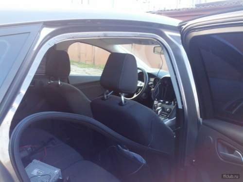

So, ich habe heute mal angefangen.
Das Kabel von der Heckklappe zum Kofferraum liegt und die Kamera ist verbaut.

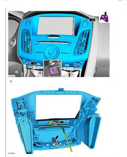

Morgen muss ich noch die 2 Kabel zum Sync und das eine Kabel zum BCM legen.

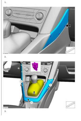

Radio ausbauen.

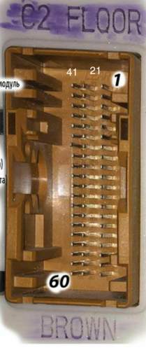

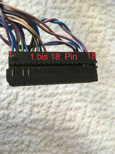

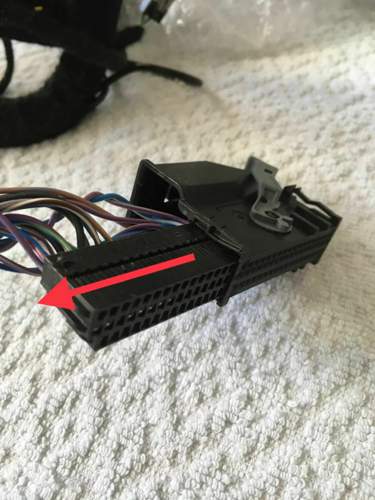

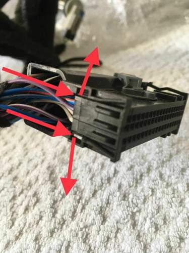

Danke! Hast du noch Bilder von den Sync Stecker und vom BCM Stecker?
@Elzoco schrieb am 23. Juli 2018 um 17:29:34 Uhr:
BCM, leider habe nur die Bilder.

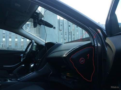

Handschuhfach ausbauen.
https://www.ford-forum.de/.../
Kabel bis zum Sync und BCM legen.
