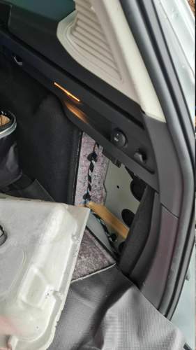

Hoffe mit meinem Problem hier richtig zu sein. Möchte bei meinem Focus eine original RFK nachrüsten.
Meine Vorstellung wäre, Kabel, Kamera anschliessen und es funktioniert. Ist es ein Traum, oder hat es schon jemand gemacht? Die Kamera liegt bei 50-60 €, das Kabel liegt bei 70€.
Hier einige Informationen:
Focus ST 5 Türer, EZ 11.2017 mit Sync 3 und Parkpilot.
Im Kofferraum (rechte Seite, unter einem kleinen Filzeckel ) befindet sich ein grauer Stecker.
Ist es der Anschluß für die Kamera? Oder bleibt es ein Traum :-(
Danke für die Bemühungen,

ich habe bei mir im Turnier auf der rechten Seite auch mal geschaut. Hier war die ganze die Rede von einem grauen und einem schwarzen Stecker. Welchen von beiden brauch ich jetzt?
Ich habe bei mir folgenden Stecker über der 12V Dose gefunden:
https://i.ebayimg.com/00/s/MTYwMFg5MDA=/z/LRkAAOSwZeNhj7Hw/$_10.JPG
https://i.ebayimg.com/00/s/MTYwMFg5MDA=/z/wLMAAOSwM~Bhj7Lb/$_10.JPG
Ist das der richtige für die Vorbereitung?

Der Stecker passt
Bei mir im Grand C Max sieht der Stecker so aus. Im Focus dürfte er gleich sein.
Buchse hatte ich bei Ali bestellt.
