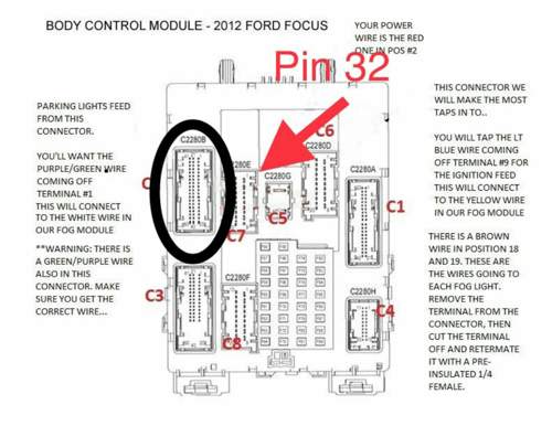

Kann man noch prüfen ob auf diese Stecker (Pin 32)Kabel belegt.
Wo ist dieser Stecker?
Ich werden morgen mal nachsehen.
BCM Modul ist hinter Handschuhfach, nicht vergessen Batterie abklemmen.

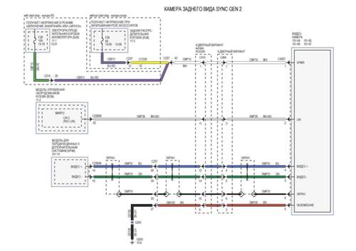

Wenn du hast Ahnung mit Schaltplan, selber Kabel Nachrüsten ist einfach.
Diese Schaltplan ist für Ford mit Sync 2/3
.jpg
Schaltplan auf Deutsch

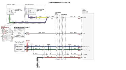

Für die Kamera brauchst du noch Strom legen von hintere Sicherung Kasten.
@Elzoco schrieb am 15. Juli 2018 um 20:55:23 Uhr:
Kamera (original) habe ich schon da. Das Kabel der Heckklappe kommt nächste Woche.
Jetzt hab ich nur noch das Problem, dass ich ein paar Leitungen zum Radio legen muss.
Bis zum Sync brauchst du so eine kabel mit Schirm. https://rover.ebay.com/.../0?...
Noch eine Kabel für LIN, kommt nach vorne bis zum BCM, ohne diese LIN Kabel wird keine Linien angezeigt und bleibt eine Fehler im BCM.

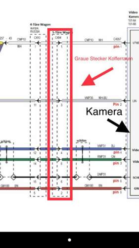

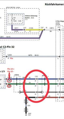

Kann sein Kabel liegt bis zum Sync, oder bis zum diese Stecker( auf dem Bild angekreuzt), musst du Sync Stecker prüfen ob gibs Kabel auf dem PIN 15 und 14

Wenn rechte Seite gibs graue Stecker, benötigt du nur Kamera, Heckklappe kabelbaum und freischalten.
