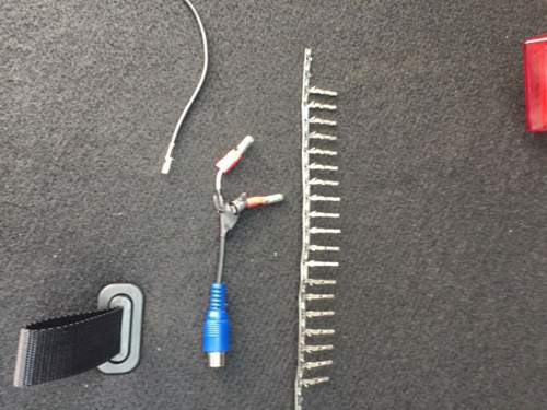

Fehler habe ich keinen und kabel mache ich selber
Trotzdem Danke für den link

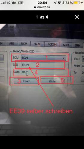

wenn jemand es plötzlich braucht, um die Fenster in 0,5 Sekunden zu schließen und zu öffnen.
1. BCM auswellen
2. EE39 schreiben für Fenster schließen, EE40 für Fenster öffnen.
3. lesen BCM
4. Nummer ändern( 01-0.5 sek, 02-1 sek, 03-1.5 sek, 04-2 sek, 05-2,5 sek, 06-3 sek.)
5. Speichern
Video: https://youtu.be/i3PWmPOBPrM
