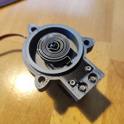

Ein fröhliches Moin von der Küste. Zu der Bimetall Kaltstarteinrichtung habe ich mir ein paar Gedanken gemacht und möchte meinen Vorschlag vorstellen. Die jetzige Lösung basiert ja darauf, ob Strom anliegt, oder eben nicht. Die Motortemperatur spielt eigentlich keine Rolle. Folgende Lösung habe ich mir ausgedacht und auch schon als Modell aufgebaut. Das Bimetallteil kommt weg und an diese Stelle ein gedruckter Adapter aus ABS, aus dem 3D-Drucker. Bestückt mit einem Servomotor, der sich winkelgenau steuern lässt. Dazu ein Wärmefühler und ein Arduino Microcomputer. Auf dem Computer läuft ein kleines Programm (Sketch) in Dauerschleife, sobald er mit Strom versorgt wird über die Zündung. Der Wärmefühler liefert die Information und entsprechend öffnet sich die Starterklappe. Allerdings gibt es noch offene Fragen. Beim Versuchsaufbau ist bei 20° die Klappe geschlossen und bei 80° komplett geöffnet. Sind die Temperaturen so ok? Die lassen sich im Sketch einfach verändern. Nächste Frage ist, wo der Temperaturfühler am Besten platziert wäre. Der praktische Ablauf ist so: Gaspedal treten und Zündung ein, jetzt fährt der Servo, innerhalb 1 Sekunde die Klappe zu. Ist der Motor kalt, 20° oder weniger, öffnet sie langsam mit steigender Temperatur. Ist der Motor warm, fährt sie, entsprechend der gemessenen Temperatur, in die dazu passende Stellung. Unter 20° und über 80° macht der Servomotor nichts. Schreibt was dazu, ich bin gespannt auf euren Input.

Mal ne Frage an den Te.
Beim kalten Motor ist ja die Chokeklappe nahezu geschlossen.
Nach dem Anspringen wird die Klappe ja sofort um einen bestimmten Winkel ;Unterruck abhängig , aufgezogen.
wie hast du dass gelöst ?
AEG
Ich denke auch, dass die drehelastische Wirkung der Bimetallspirale unverzichtbar ist.
Was wäre, wenn nur die Heizung, 10 W hätte ich einst gemessen, weggelassen wird und der Drehgeber innen an der Spirale angreift. Dabei wäre allerdings ein möglicherweise erhöhter Hang zur Vereisung zu beachten, infolge einer nun fehlenden Heizung im Vergaser.
Dann könnte die federelastisch gelagerte Starterklappe nach dem Anspringen des Motors sofort durch den einsetzenden Luftstrom aufgesteuert werden - dazu ist sie ja exzentrisch gelagert - und die Membransteuerung bliebe auch in Funktion.
Der Drehgeber sollte jedoch, wie @GLI schon erwähnt hat, die Anhebung des Standgases richtig durchführen.
Bei einer starren, nur temperaturgetriggerten Klappenbewegung ist ein allzu fetter Motorlauf, wenn nicht gar ein baldiges Absaufen zu befürchten.
Als Ort der Temperaturmessung würde mir auch der Motor, vorschweben, weil dieser eben länger warm bleibt- warum also nicht der probate Vorschlag für den Zylinderkopf?

Themenstarteram 24. Oktober 2023 um 10:06
Moin, ich bin wieder fit und habe ein kleines Update. Der Hebel am Servomotor, der die Klappe bewegt, war ja fest am Servo befestigt. Dadurch wurde die Pull-Down Funktion behindert. Dieses Hebelchen habe ich ersetzt durch eine Spirale aus der Kaltstartautomatik, die nun auf der Welle des Servomotors sitzt. Damit ist die die Funktion Pull-Down wieder hergestellt und die Feder (Spirale) hat die richtige Kennlinie. Beim Pull-Down wird bei kaltem Motor und geschlossener Starterklappe, die Klappe beim Gas geben, durch den Luftstrom etwas weiter geöffnet, so ca. 4mm Klappenspalt. Auf dem Bild ist die endgültige Position der Spirale noch nicht eingestellt.

Ich würde eher auf Hand Chock umbauen als solch ein Theater veranstalten.
Und wenn schon denn schon, Umbau auf Einspritzung.
Dieser Umbau erinnert mich an einen Porsche Turbo Motor im Leiterwagen.
