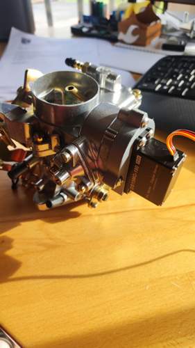

Ein fröhliches Moin von der Küste. Zu der Bimetall Kaltstarteinrichtung habe ich mir ein paar Gedanken gemacht und möchte meinen Vorschlag vorstellen. Die jetzige Lösung basiert ja darauf, ob Strom anliegt, oder eben nicht. Die Motortemperatur spielt eigentlich keine Rolle. Folgende Lösung habe ich mir ausgedacht und auch schon als Modell aufgebaut. Das Bimetallteil kommt weg und an diese Stelle ein gedruckter Adapter aus ABS, aus dem 3D-Drucker. Bestückt mit einem Servomotor, der sich winkelgenau steuern lässt. Dazu ein Wärmefühler und ein Arduino Microcomputer. Auf dem Computer läuft ein kleines Programm (Sketch) in Dauerschleife, sobald er mit Strom versorgt wird über die Zündung. Der Wärmefühler liefert die Information und entsprechend öffnet sich die Starterklappe. Allerdings gibt es noch offene Fragen. Beim Versuchsaufbau ist bei 20° die Klappe geschlossen und bei 80° komplett geöffnet. Sind die Temperaturen so ok? Die lassen sich im Sketch einfach verändern. Nächste Frage ist, wo der Temperaturfühler am Besten platziert wäre. Der praktische Ablauf ist so: Gaspedal treten und Zündung ein, jetzt fährt der Servo, innerhalb 1 Sekunde die Klappe zu. Ist der Motor kalt, 20° oder weniger, öffnet sie langsam mit steigender Temperatur. Ist der Motor warm, fährt sie, entsprechend der gemessenen Temperatur, in die dazu passende Stellung. Unter 20° und über 80° macht der Servomotor nichts. Schreibt was dazu, ich bin gespannt auf euren Input.

Zu deiner Frage: bei 20°C Außentemperatur sollte die Luftklappe einen Spalt von 2mm aufweisen. Zum Einstellen kann man den Schaft eines 2mm Bohrers rein halten. Wie viel grad Schrägstellung das hat, darfst du gerne selbst messen. Oder wie ich es als Konstrukteur machen würde, aus dem CAD ablesen. Du baust es ja vermutlich eh im CAD zusammen, wenn du gewisse Teile drucken willst.
Hast du genug Platz? Vergiss den Luftfilter nicht.
Die Temperatur würde ich am Ansauggeweih abnehmen, denn der Sinn der Luftklappe ist die Kondensaton im Geweih auszugleichen. Und es liegt örtlich nicht weit entfernt.
Die Obergrenze... das würde ich mal testen. Nimm den Käfer, fahr eine Strecke, wo du des öfteren anhalten kannst, und halte jede Minute mal an. Führe am besten Protokoll, wie sich der Abstand der Luftklappe (bzw. Gradstellung) zur Temperatur am Ansauggeweih in minütlicher schrittweise verhält. So kannst du das ursprüngliche Verhalten nachstellen, und du weißt dann deine max Temperatur, bei der sich die Klappe nicht mehr bewegt.
Ich würde sogar vermuten, dass sie bei kälteren Außentemperatur sogar teilweise wieder zurück geht, zumindest hatte ich manchmal das Gefühl, wenn der Gashebelanschlag bei einer Kontrolle nach x km noch auf der letzten Stufe steht.
Man muss auch beachten, dass der Pull-Down die Mimik noch bewegen können muss. Hab das grad nicht ganz vor Augen, aber ich glaube der bewegt im Originalzustand die Bimetallspirale mit. Das müsste der Servo dann auch zulassen.

Die Kaltstartautomatik ist und bleibt eine Krücke. Kleines Beispiel: Motor warm gefahren und abgestellt, weil Brötchen beim Bäcker holen. Nach 10 Minuten wieder starten. Die Starterklappe ist inzwischen komplett geschlossen und braucht wieder einige Minuten um zu öffnen. In der Zeit läuft der Motor viel zu fett. Noch ein Beispiel? Aussentemperatur 10°, der Motor springt an und läuft. Die Starterklappe öffnet, weil Strom anliegt, innerhalb von ca. 6 Minuten. Der Motor ist aber noch nicht warm und läuft nun zu mager, weil ein Teil des Gemisches noch kondensiert. Der einzige richtige Weg ist die Steuerung der Klappe über die Motortemperatur. Die Bimetall-Steuerung öffnet und schließt in einer bestimmten Zeit, unabhängig von Motor- oder Außentemperatur.
Du hast recherchiert, aber nicht gründlich genug. 😉 Ich habe das nicht eingebaut, das war der Vorbesitzer.
Natürlich ist die Kaltstartautomatik eine Krücke, weil eben zeitgesteuert. Aber sie hat in über 20 Millionen dieser Autos mehr oder minder gut funktioniert. Im Käfer gibt es sicher noch viele weitere Krücken. Man könnte sie alle verbessern, aber am Ende landest Du bei einem charakterlosen, modernen Auto. Will man das wirklich?
Über den Sinn oder Unsinn meiner Bastelei will ich gar nicht diskutieren, sondern über die Möglichkeit, das zu realisieren. Und wer interessiert ist, soll sich bitte beteiligen.
