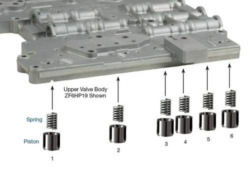

Hallo Leute,
Da meine Automatik nicht mehr das macht, wie ich es gerne hätte und mir ein Mechatronik-Defekt diagnostiziert wurde, möchte ich mal versuchen diese instandzusetzen. Sprich zerlegen, reinigen, Verschleisteile ersetzen.
Der Sonnax-Zip-Kit ist schon bestellt. Dabei sind alle Dichtungen, Kolben, Federn, Druckbegrenzer und alle Dämpfer. Die Magnetventile will ich nur reinigen, Dichtungen tauschen und wieder einbauen.

So , ihr wollt bestimmt wissen, wie es ausgegangen ist? Gut ist es ausgegeangen. Mechatronik ist wieder drin und das Auto fährt wieder. Aber wie!!! Ruckelfreies Beschleunigen, saubere Schaltvorgänge und das Auto hängt viel besser am Gaspedal. Leichte Drehzahlschwankungen bei Drehzahlen unter 1700 bei noch kaltem Öl sind jedoch noch da. Kaum wahrnehmbar. Werde demnächst noch ne komplette Ölspülung durchführen und ich hoffe das geht auch noch weg. Hab absichtlich nach der Reparatur das alte Öl reingepumpt, um sicher zu sein, dass das doch nicht am Öl gelegen hat. Und recht sauber hat das Öl auch nicht mehr ausgeschaut.

Themenstarteram 19. September 2016 um 4:36
Morgen, die Kugelchen sind bei dem ZIP-Kit micht dabei. Verstehe nicht, warum man die auch erstzten muß. das sind Metallkugelchen und dienen als Rückschlagventile. Die werden vom Öldruck in die Öffnungen des Ölkanals angepresst und verschließen diesen. Was soll denn da kaputt gehen?

Themenstarteram 23. September 2016 um 5:11
Wenn du diese Gummi-Kolben meinst dann sind die dabei. allerdings nicht mehr aus Gummi. Es ist jetzt Alu-Kolben mit einer Stahl-Feder. siehe Bild
