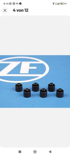

Wichtig sind die Hülsen mit der Gummikugel im Bild oben Links, die werden irgendwann platt und dichten nicht mehr richtig, somit verlierst du Druck im System.

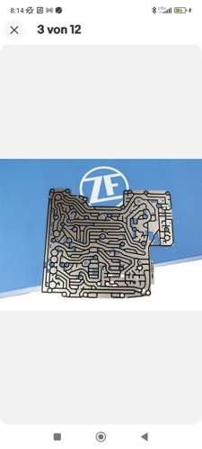

Weiterhin die Zwischenplatte (logisch) welche auch mit der Zeit nicht mehr abdichtet.

Davon Mal ab scheint es so dass man nicht unbedingt die Stücklisten Nummer braucht wenn man das Fähnchen sieht (A051 zb bei mir ist die Platte mit der 051 als Teilenummer bei ZF.)

Ich hab mir jetzt die Platte inklusive Kolben bestellt:
https://www.ebay.de/itm/115397213373?...

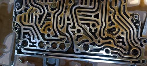

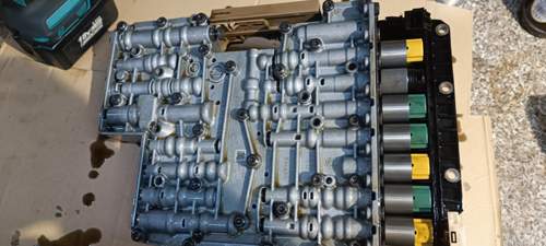

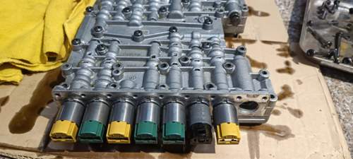

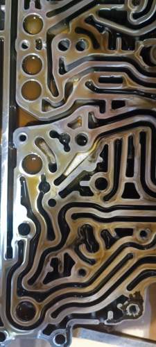

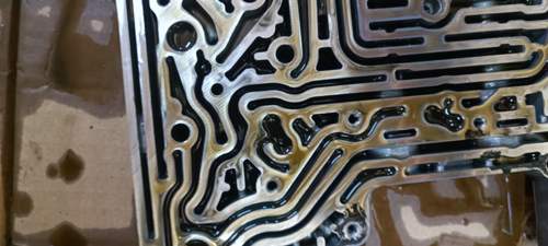

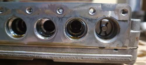

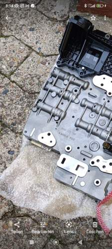

So, gestern war es dann soweit.
Den dicken aufgebockt, große Wanne drunter und erstmal ablassen.
Gut war dass das Öl etwas über handwarm war.
Danach den Stecker ab, und Hülse mittels weißem Schieber entriegelt.
Hülse raus ist ohne großem Hebel ein Akt. Ich rede davon das Ding vom Auto weg zu bekommen...
Danach die Mechatronik raus ne Runde abtropfen lassen und erstmal ne Hülse. (Prost)

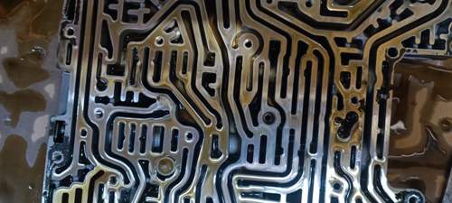

Gut mecha in die Werkstatt, und dort nach Video das ganze auseinander gebaut.
Zwischenplatte war fertig, Schleifspuren der Kugeln, Dichtungen einfach weg... Siehe Fotos
Die Ventile haben wir ne Stunde in Bremsenreiniger eingelegt, und die Stößel mit dem Gummiball waren auch fertig , flacher als Holland.
Siehe Fotos.

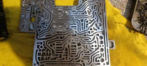

Sauber gemacht, alle Reste der Dichtungen entfernt, nochmal mit Bremsenreiniger und Druckluft beaufschlagt. Fertig.
Zusammenbau in umgekehrter Reihenfolge.
Ist kein Hexenwerk, traut euch. Für Fragen bin ich gern da.
+2

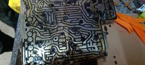

Themenstarteram 4. März 2023 um 8:54
Weitere Fotos
