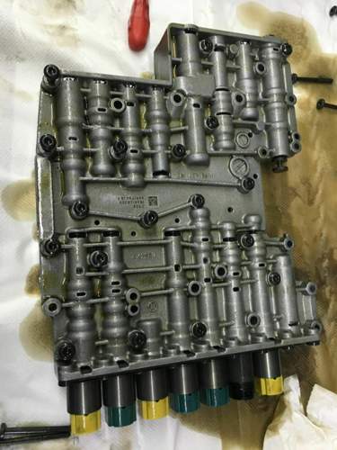

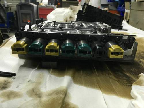

Hallo Leute,
Da meine Automatik nicht mehr das macht, wie ich es gerne hätte und mir ein Mechatronik-Defekt diagnostiziert wurde, möchte ich mal versuchen diese instandzusetzen. Sprich zerlegen, reinigen, Verschleisteile ersetzen.
Der Sonnax-Zip-Kit ist schon bestellt. Dabei sind alle Dichtungen, Kolben, Federn, Druckbegrenzer und alle Dämpfer. Die Magnetventile will ich nur reinigen, Dichtungen tauschen und wieder einbauen.
So jetzt meine Frage:
Wenn ich mal später aud den Gedanken kommen sollte die Magnetventile zu erneuern, muß dafür die Mechatronik wieder raus oder komme ich auch so ran?
Hat jemand schon Erfahrung damit oder betrette uch ein absolutes Neuland?
Hier noch ein paar Bilder zu Magnettventilen.
1068298044
Solenoids-mud1
Themenstarteram 4. Juni 2014 um 8:06
So , ihr wollt bestimmt wissen, wie es ausgegangen ist? Gut ist es ausgegeangen. Mechatronik ist wieder drin und das Auto fährt wieder. Aber wie!!! Ruckelfreies Beschleunigen, saubere Schaltvorgänge und das Auto hängt viel besser am Gaspedal. Leichte Drehzahlschwankungen bei Drehzahlen unter 1700 bei noch kaltem Öl sind jedoch noch da. Kaum wahrnehmbar. Werde demnächst noch ne komplette Ölspülung durchführen und ich hoffe das geht auch noch weg. Hab absichtlich nach der Reparatur das alte Öl reingepumpt, um sicher zu sein, dass das doch nicht am Öl gelegen hat. Und recht sauber hat das Öl auch nicht mehr ausgeschaut.

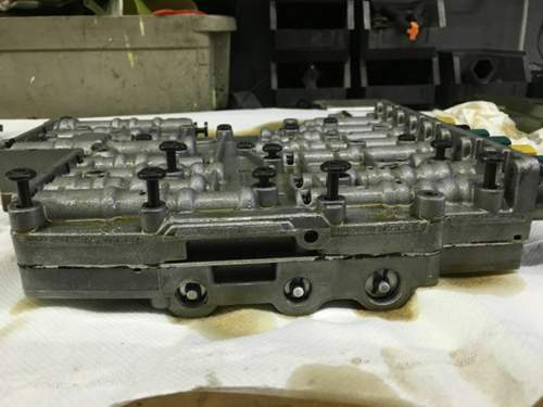

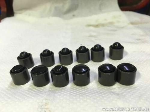

Als erstes die TCM von der Mechatronik abschrauben. Dieses hat diagonal 2 Führungsbolzen die ziemlich fest in der Mechatronik sitzen. Hier kannst du mit dem Schraubenzieher vorsichtig die TCM hochhebeln. Danach die restlichen schrauben rausdrehen. Jetzt kannst du die 2 Hälften der Mechatronik von einander trennen. Die hat an den Seiten kleine Aussparungen für den Schraubenzieher. Jetzt das obere Teil (da wo die Schraubenköpfe waren ) hochziehen. Es kann passieren, dass die Dichtung kleben bleibt. Die Kugelchen befinden sich in der unteren Hälfte der Mechatronik und sollten nicht rausfallen. Sind aber recht schlecht sichtbar in dem Ölbad.
So Leute es ist vollbracht.
Alles zerlegt. Gesäubert und wieder zusammen gebaut.
Montag dann Öl rein und werte löschen.
Die Dämpfer waren komplett hinüber.
Die ölwanne war noch die erste.
Also hat er leider noch keinen Ölwechsel gesehen.

Danke für die Bilder! Ein Öltausch ohne Überholung der M ist sinnlos. Habe ich selbst feststellen dürfen ;)
Hab noch ein paar Bilder gemacht. Ist immer schwer bei so einer Arbeit Fotos
Zu machen.

Eine Frage hab ich noch, wieso wird in den ganzen Anleitungen die Parksperre/Parkhebel demontiert?
Ich hab da nix abgemacht.
Mechatronik ging trotzdem Prima raus.
Themenstarteram 19. März 2016 um 10:18
Verstehe ich auch nicht. Total unnötige Arbeit.
