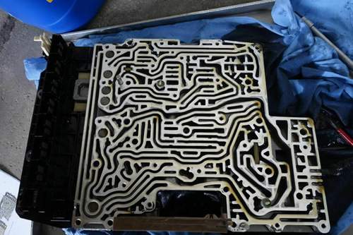

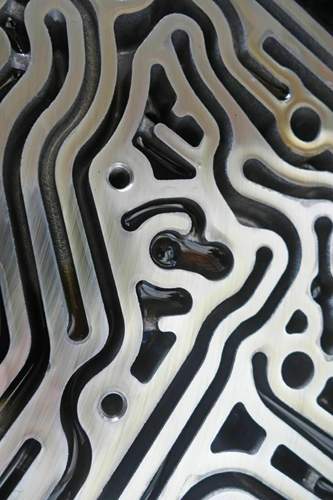

Die Magnetventile sind das teuerste an der Sache, schau halt das du Original ZF TEile bekommst passend zu deinem Getriebe. Vor allem die Dichtung, aber das kostet alles auch bei ZF direkt nicht die Welt.
Die Kugeln sind direkt in den Gängen der Mechatronik. Also wenn du den Deckel aufmachst dann siehst du ein Labyrinth von Gängen die in Öl schwimmen und in diesen Gängen gibt es ein paar ´Stellen da ist eine kleine Kugel drinnen und irgendwo auch eine Feder. Also nicht auskippen sondern systematisch vorgehen. Diese Kugeln nutzen sich btw. auch ab und kann man auch kaufen. Mit der Zeit sind die dann nicht mehr rund. Wenn man schon dabei ist kan das nicht schaden die auch mitzutauschen.
Schau dir die Bilder an dann weisst du was ich meine.
Chris

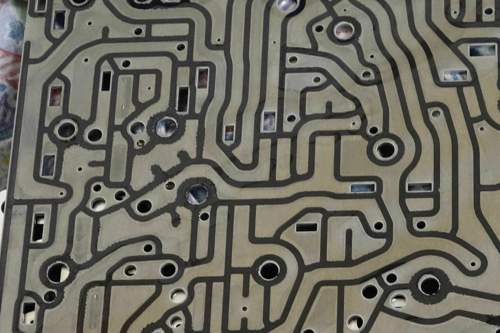

Ich will dir nicht dreinreden, jeder soll so wie er glaubt. Aber schau dir das Bild an, das ist der Deckel der Mechatronik, die Bahnen die du siehst sind die Abdichtungen der einzelnen Kanäle, am Bild kann man gut erkennen wie ausgefranst bzw. verbraucht diese sind was dann zu allen möglichen Symptomen führen kann weil die Drücke nicht mehr passen in den einzelnen Kanälen weil die nicht mehr dicht sind. Wenn du dir die Arbeit antust mach es gleich gescheit und dann nicht gleich wieder wenn die Schaltrücke doch noch da sind. Und ja, die 3 Hülsen, die Brillendichtung und idela auch die Dichtung und Stecker da wo die Elektronik angesteckt ist, da können mit der ZEit auch undichtigkeiten auftreten.
Öl würde ich vielleicht wiederverwenden wenn ich vorher eine Spülung gemacht habe und das Öl wirklich erst kurz drinnen ist, sonst neu, ebenso die Dichtung, Die Ablassschraube auf dem Plastikdeckel ist doch eh nur One Way bzw, ging die bei mir gar nicht auf...
Chris
