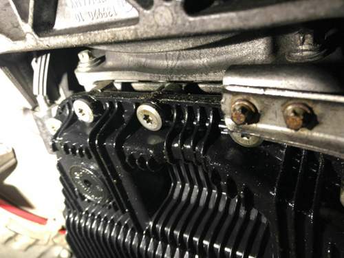

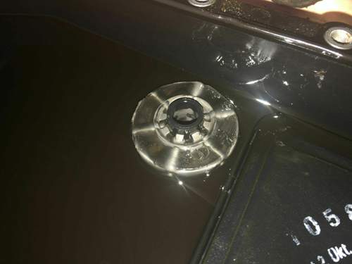

Ich habe nun alle Teile zusammengehabt (ZF: Dichtungen / Ölwanne; Sonnax Kit; Ravenol Öl 8L) und dann gings los.
Erstmal ist zu sagen, dass das ohne Bühne geht aber ne scheiß Arbeit ist. Nen Rollwagen ist das mindeste was man braucht. Vorweg ist zu sagen, dass das Getriebe und die Mechatronik optisch in super Zustand waren. Hätte man die Ölwanne nicht gesehen würde ich dem Getriebe vielleicht 20TKM zuschreiben.
Ausbau / Teilezustand:

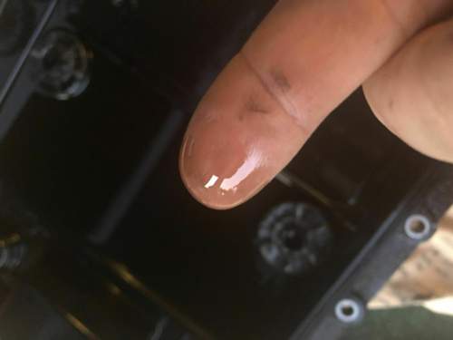

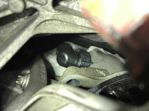

Auf den Bildern erkennt man, dass das Öl noch sehr gut war (250TKM gelaufen). Der Stecker von der Mechatronik war schon feucht und auch die Wanne war bereits an der Dichtung feucht. Die Brillendichtung und die 4 Dichthülsen waren auch noch gut. An der Elektronik hatte sich an den Kontaktstellen und am Bremsschieber diese silberne Pampe vom Magneten verteilt.
Den Parkhebel habe ich mit Kabelbinder vorgespannt, bevor die Einheit rauskam.

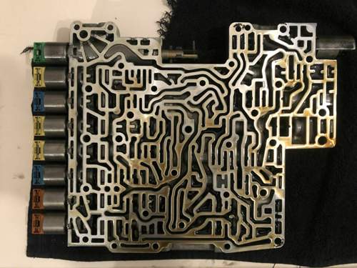

Mechatronik:
Vorsichtig das ganze zerlegt (Bilder sind alt / neu) und achtsam die Platte entfernt (musste auch neu weil die Dichtung sich gelöst hatte). Meine Getriebeversion (E-Shift - 1028) deckte sich nicht mit den Anleitungen. Daher unbedingt die Schraubenpositionen mitschreiben. Die Bauteile der Mechatronik sahen alle optisch noch sehr gut aus. Auch die Dämpfer.
Ich habe dann trotzdem das Wartungskit verwendet, da ich kein Vacuum Kit hatte.
Großes Ärgernis dabei: Die O-Ringe der Ventilendstücke sind zu groß. Drückt die bloß nicht mit Gewalt rein. Der O-Ring schabt sich an den Kanten ab und ihr habt feine Gummiteile in den Kanälen. Ich habe die Endstücke dann in das Gefrierfach gelegt. Die Abschabung war dann so gut wie nicht mehr vorhanden.
An die anderen: Hat das bei Euch gepasst?
Die Magnetventile hatten bis auf das Parkmagnetventil den Sollwert. Das MV1 (grün) hatte 24,6 Ohm (also mehr als das doppelte). Funktioniert jedoch einwandfrei, daher bleibts drinnen.

Sauberes Öl nach 250TKM
