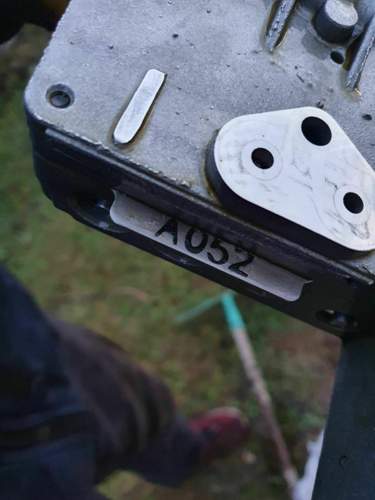

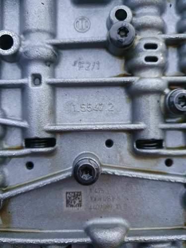

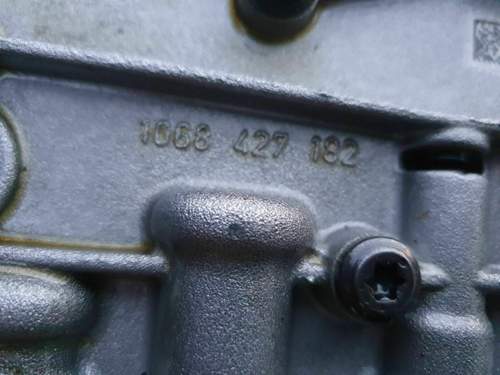

Kann mir einer evtl. anhand dieser Bilder sagen welche Trennplatte ich dafür brauche weil ich die Mechatronik überholen möchte.
+2
Sieht man doch auf dem ersten Bild.
A052 das ist die Nr. die du brauchst
Moin. Diese hier brauchst du
https://www.ebay.de/.../284191382417?_trksid=p2349624.m46890.l49286
