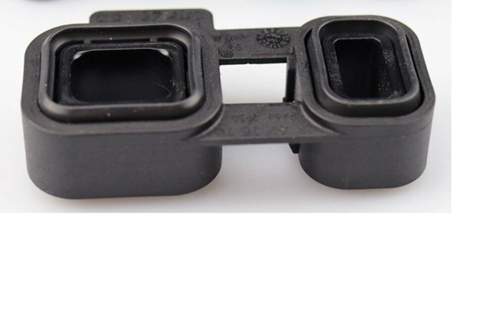

Hallo, kann jemand eine Foto von diesen Brille Dichtung Posten
guck
Unbenannt
Ok, danke mittlerweile bekommt man die Dichtung im Satz mit dem Filter und schrauben im ebay

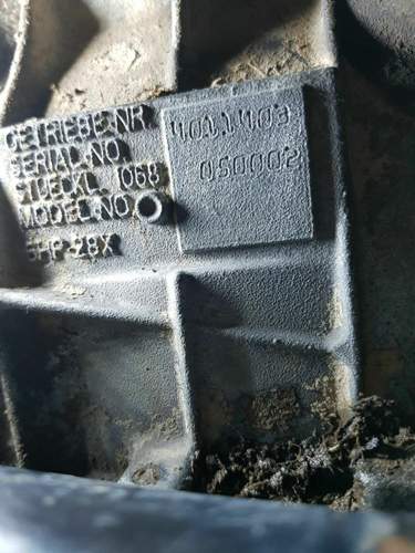

Sagt Mal, kann ich irgendwie vorher identifizieren, welches ZIP Kit ich brauche? Das Generation 1 ist klar. Aber mit oder ohne 053 Platte?
Wie finde ich heraus welche getrie bei mir verbaut ist und welche Zwischenplatte ich brauche? 053?
Habe e83 3.0sd BJ 2007.
In einigen Foren ist beschrieben dass der Austausch der Ölwanne, Adapterstecker, Dichtbrille, sowie 4x Röhrchen genügen. Wofür ist dann dieser KIT notwendig? Sind da Schaltventile mit dabei? Wo bekommt man diesen Kit preiswert? D.h. man würde bei der überholen der Getriebe beides benötigen den mit sowie von mir oben genannte Komponente? 200+200euro gleich 400Euro
Wie bekomme ich raus welche sonnax zip kit und welche Zwischenplatte ich benötige?
Nach dem Anruf bei ZF Dortmund konnte mir genaue Nummer 051 oder 052 oder 053 der Zwischenplatte nicht mitgeteilt werden
Hast du mit deiner Stücklistennummer angefragt? Steht auf dem Getriebetypenschild drauf.
Bekomme ich diese Nummer auch im Netz raus wenn stücklistennummer bekannt ist?.
Habe jetzt diesen rausbekommen.
Wo bekomme ich alle zugehörigen Teile sprich sonnax zip kit dazu gehörige Zwischenplatte sowie Ölwanne mit Filter, Öl, Dichtbrille Adapter, dichthülsen etc. Preiswert her? Korrigiert mich wenn ich etwas vergessen habe. Was würde das ganze in summe kosten?
Ruf bei zf an und lass die die Nummern durchgeben. Dafür brauchst du nur deine Stücklistennummer!
Welcher der ist dieser? Vierstellige?
1068 in dem Fall? Oder diese schlecht zu sehende 050002?
Braucht man Seriennummer auch 4011403?
Nach dem Anruf gerade eben mit zf Dortmund wurde mir gesagt dass mit der stücklistennummer zwei verschiedene Platten in Frage kommen könnten 051 und 052 endnummer. Man sollte somit beide bestellen und die nicht passende wieder zurück schicken wodurch 20% des Preises wegen Logistik abgezogen werden müssen.
