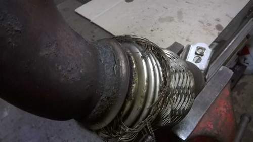

Ein defektes Flexrohr kann man leicht feststellen, wenn man es bei laufendem Motor abtastet und fühlt, ob irgendwo was raus bläst. So war es bei meinem. Rußspuren hatte ich keine.

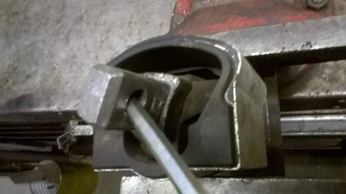

Ich bringe mich hier auch noch einmal in die "Lärm" Diskussion ein.
Ich wäre bei meiner D.....skarre fasst wahnsinnig geworden. Ich hatte einen Threat aufgemacht, wegen Brummen beim Gasgeben im untertourigen Bereich. Habe dann aber diese Diskussion gefunden. Der :-) sagte mir, er habe an meinem Flexrohr nichts feststellen können. Lecksuchspray und nix gefunden. Haha. Das Getriebeseitige Motorlager hatten die erst gar nicht in Erwägung gezogen. Das wäre ein gaaaaanz anderes Geräusch. Haha.
Dann habe ich noch dieses oft zitierte Video mehr als 30x gehört.
Habe dann Flexrohr und Lager tauschen lassen. Privatwerkstatt. Und "höre" da. Geräusch weg. Das der Riss am Flexrohr von der Werkstatt nicht erkannt wurde, kann ich nur belächeln. Ein Witz, oder? Dieses Lager macht unheimlich viel aus.
Im Anhang die Fotos der getauschten Teile.
Das Getriebelager habe ich nun auch gewechselt und kann den großen Effekt des Lagertauschs ebenfalls bestätigen. Vorher konnte ich teilweise nicht unter Last im 1. und 2. Gang einkuppeln, da sich das Auto/Motor stark aufschaukelte. Außerdem war das Brummen im kalten Zustand unter Last sehr laut.
Jetzt gibt es diese Probleme nicht mehr, das Kuppeln geht sanft wie es sein soll vonstatten und man kann nun auch mal zügiger anfahren. Das alte Lager sah nicht defekt aus (keine Risse im Gummi) aber es ist ca. 5mm tiefer (Verformung des Gummis sieht man auch) und wahrscheinlich viel weicher als im Neuzustand.
Das Lager lässt sich sehr einfach selbst wechseln, wenn man eine Grube oder Bühne hat, war in 30 Minuten erledigt. Ich habe die Trägerplatte auch nicht abgeschraubt und das Getriebe so weit angehoben, dass ich die Schrauben ohne Last auf dem Lager wieder festziehen konnte, sodass es nicht verzogen eingebaut wird. Man kann auch mit der Hand an der Kardanwelle unterstützen.
Drehmoment ist 28 nm an allen 4 Schrauben des Lagers, vielen Dank an @matthiaslausb (https://rammbrunnen.jimdo.com/w204-motorlager-gelenkscheibe/)
