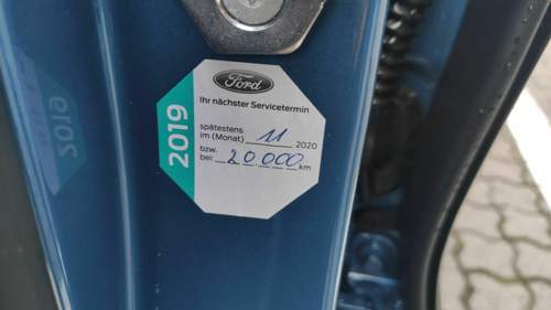

Ok, verstanden, mein Fehler. Ich hatte 25000km abgespeichert.
Aber wie kann es sein dass der Ölzustand bei 33% stehengeblieben ist seit über 1000km? Wäre meine Fahrweise sehr motorschonend in letzter Zeit und die Steuerung schenkt mir etwas mehr km? Mir soll es recht sein.

Anfang 2019. Aber warum fragst du das ? Ist das von Bedeutung?
Dann musst du bei gleicher Fahrleistung vor Erreichen der 30.000 km zur Inspektion, nämlich Anfang 2021 nach 2 Jahren. Deswegen ist es von Bedeutung und du darfst nicht nur nach den km gehen.
Ich bin jetzt auf 22 Prozent und etwas über 24.000 km beim 125 ps Motor bei mir passt es super im November sind die 2 Jahre rum.

Das ist mir klar. Die Hauptfrage ist wieso es bei 33% stehengeblieben ist.
Oben hast du dich doch gewundert, dass du auf 26.xxx km kommst. Daher wusste ich nicht, dass dir die Rechnung mit den 2 Jahren so klar ist. ;-)
33 % von 24 Monaten sind 7.92, also musst du in ca. 8 Monaten zur Inspektion. Das ist Anfang 2021 ... 2 Jahre nach dem du den Wagen bekommen hast.
Ist doch alles bestens!? Warum die Sorgen?
