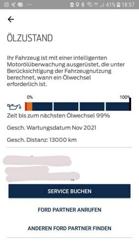

Ich bin seit meinem letzten Ölwechsel am vergangenen Montag 350km gefahren.
Da stimmt die Mathematik nicht. Hochgerechnet auf ein Jahr wären das 42Tkm. Damit wären die noch verbleibenden 13Tkm im März erreicht und nicht erst im November.

Es gibt keine Sensoren, alles Mathematik, siehe Bild.

Das hängt ja auch von deinem Fahrprofil ab.
Steht doch auch da bzw. Wird doch auch genauso erklärt

Genau so ist das.
Bei mir sieht es aktuell so aus, das ich nach 24 Monaten ne Punktlandung mit dem Service hinlege. Dann mit ca. 20000 Km. Will Sagen: Zeitfenster passt.
Ich versuche extreme Kurzstrecken zu vermeiden. Grad in der kalten Jahreszeit fahre ich dann eine extra Runde (Grüße an Greta), damit der Motor auf Betriebstemperatur kommt.
Als wir im Sommer im Urlaub an der Nordseeküste waren (einfache Strecke ca. 400 Km), hat sich über den Urlaubszeitraum der Ölzustand deutlich verbessert.
Jetzt im "Normalbetrieb" ist es wieder anders.
Einfach hochrechen ist also nicht.
