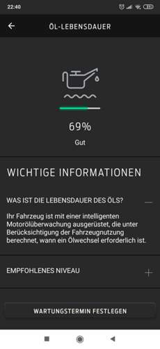

Wie berechnet man die Restkm bis zum nächsten Service aus der Angabe der Ölqualität? Bei mir stehen da 33%.

@red_mic schrieb am 29. März 2020 um 21:44:40 Uhr:
Kein Sensor, sondern nach Algorithmen berechnet
Genau, siehe Bild aus der Fordpass Pro App.

Bei mir scheint der Algorithmus kaputt zu sein. Musste beim 2.0 EcoBlue nach 15.000km einen Ölwechsel machen. Nun steht die Anzeige wieder auf 100% und es wird eine Restreichweite von 13200km angezeigt.
Das was in der App angezeigt wird ist nicht massgebend, wurde mir so von der Werkstatt und auch vom Ford Kundenservice mitgeteilt.
Der Kundenservice wusste da aber wenig bescheid.
Hab nochmal den Support der App angeschrieben, wozu dann sowas in der App angezeigt wird und ob die angezeigten Werte verbindlich sind.
Wenn ich das richtig verstehe, kann ich mich auf die angezeigten Werte in der App nicht verlassen, die Werkstatt muss im Computer nachsehen, wann der nächste Ölwechsel stattfindet.

@goenny schrieb am 1. Dezember 2020 um 23:49:28 Uhr:
Der ist nicht kaputt sonder funktioniert genau richtig.
Mein Intervall ist alle 30000km oder ein Jahr. Da ich jetzt erst einen Service hatte müsste er ja nah eurer Logic wieder 30000km anzeigen. Das tut er aber nicht. Da es ja noch eine andere Option gibt. Nach einem Jahr. Er errechnet also, durch abschätzen, wie viele km man fahren wird, bis das Jahr um ist und ein Service ansteht. Bei mir z.b. ca. 25000km.
Das Auto weiß ja ungefähr wie viele km es durschnittlich gefahren wird. Daher schätzt er es ab und zeigt es an. Keine Sensoren. Einfach nur berechnet.

@KamiKateR1990 schrieb am 2. Dezember 2020 um 09:29:58 Uhr:
Schwachsinn vor allem deswegen, weil die App sich ja offensichtlich auf Messdaten direkt aus dem Auto beziehen MUSS. Sonst würde die App schlichtweg anzeigen: hey: du hast 15.430 km gefahren also darfst du noch 14.570km fahren bis zum Ölwechsel. Weil das dann schlichtweg die 30.000km sind. Oder eben, wenn die 2 Jahre erreicht sind. Da mir aber persönlich eine Rest Reichweite von 14.000km angezeigt wird und ich erst 8.000 gefahren bin (und ich im August 2021 den Ölwechsel laut App machen soll) kann da was wirklich nicht stimmen.
Und das Auto muss da irgendwelche Sensoren haben. Ob die da bei Ford in ihren Computer gucken oder nich, ist dafür im Grunde unerheblich, außer Ford macht in der App nur ne Pseudoberechnung die überhaupt keinen Sinn ergibt.
Es gibt keine Sensoren, alles Mathematik, siehe Bild.

Das könnte es ja sein. Normalerweise fahre ich so 26Tkm im Jahr. In den letzten Monaten war es deutlich weniger. Eventuell rechnet er dann die letzten Monate hoch. Wäre dann genauso zuverlässig, wie die Restreichweite, wenn man einige Kilometer im Windschatten von ginem LKW gefahren ist.
Mich hatte die Berechnung in meinem alten Golf verwirrt. Er hat den Ölzustand beanspruchungsgerecht berechnet. Er hat immer bei 30Tkm angefangen herumterzuzählen. Wenn man richtig Gas gegeben hat, hat er schneller heruntergezählt, als die gefahrenen Kilometer. Wenn man vorsichtig gefahren ist, lief die Anzeige wieder langsamer. Mehr als 30Tkm in Summe waren aber nie möglich.
