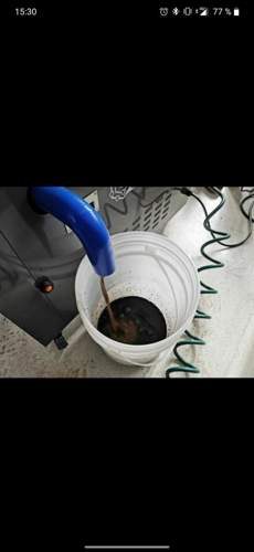

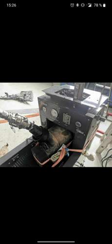

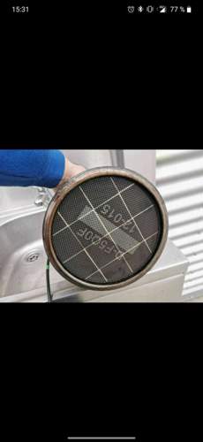

Hat jemand diese Art von Reinigung gesehen.
Habens vor paar Tagen in Bosnien eingeführt .
Ist es das selbe wie ausbrennen oder sagens nur es wird ausgebrannt.
Wenn ich fas richtig sehe wird es mit Chemie gesäubert/gespült.
Dauer ca. 1 Tag.
