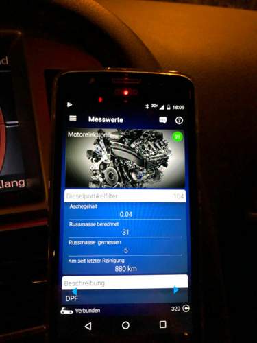

Mit dem Tool kann ich alle Daten die für mich relevant sind auslesen?
Injektorwerte und dpf Werte?
Ja, sonst hätte ich es dir nicht vorgeschlagen. ;-)
=> siehe Foto
Wenn du auch Codieren möchtest, musst du die PRO-Variante der App wählen.
@ZZ22 schrieb am 20. Juli 2020 um 16:34:51 Uhr:
=> siehe Foto
Das ist top. Die werd ich mal runter laden. Danke dir!

Lies erstmal die Daten des DPF aus.

Benötigt man für diese App den original dongle oder funktioniert die App auch mit nem einfachen?
Original-Dongle musst du schon verwenden.
Andere funktionieren nicht damit.
OK ist bestellt. Donnerstag soll er geliefert werden.
Ich hoffe das damit dann die zielführenden Erkenntnisse zwecks dpf und injektoren kommen. Für die Presse ist er noch zu schade.
