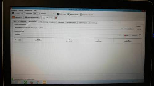

Zurückgesetzt ist der DPF???? 😉 😁
Bitte mit VCDS den MWB 104.1 prüfen, der muss dort Null sein. Nicht dass Dir das gleiche widerfährt, wie mir damals. DPF wurde nicht zurückgesetzt, ich hatte auch keine Erfahrung, worauf man da achten muss.

Beim V6 kann kein beliebiger Wert gesetzt werden, es geht nur der Reset des DPF. Nach Reset ist der Aschewert immer Null.

Filter wurde auch auf 0 gesetzt auf seinem Programm sieht man die Rücksetzung in % ca.15%.
Das Programm sagt 20% entspricht einem neuen Filter bei uns bei Vcds und Carport steht leider derartiges nicht.
Bin gespannt wie er sich nach 100km verhält bzw. wie die Beladung aussieht weil vorher war immer so 5gem 30berechnet oder umgekehrt bin mir jetzt nicht sicher, nach 140km ca. hat er regeneriert das war nicht normal.
20190313-195310
Sieht super aus gemäß Deines Screenshots. Was auch immer diese 20% bedeuten mögen, der Aschewert steht jedenfalls auf Null.
