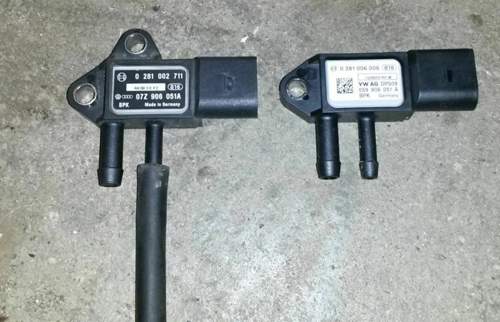

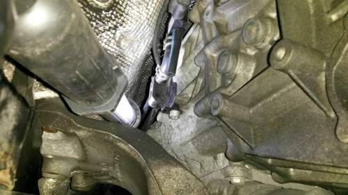

von allen Threads zum Thema Differenzdrucksensoren scheint mir dies der treffendste zu sein, daher hänge ich meinen Erfahrungsbericht zum DDS mal hier rein. Falls er woanders besser passt, meine Bitte an die Mods, ihn umzuhängen.
Mein Dicker (A6 Avant FL, CDYC, 3.0 TDI mit DPF) hat jetzt etwa 230’000 und knapp 9 Jahre runter, der Aschebeladungswert ist bei 0.25. Vor kurzem leuchtete das Lämpchen „Glühwendel“ gelb. Fehlerspeicher sagte Drucksensor G450 unplausibles Signal, Kurzschluss sporadisch und was der Fehlerspeicher eben sonst so sagt.
Also Drucksensor ausgebaut (bei meinem ist der am Getriebe rechts in Fahrtrichtung angebracht, ca. 10 cm hinter der Antriebswelle für rechts vorn (Bild 1), man kommt bei meinem nur von unten dran, es reicht aus, wenn der hintere Teil der Motorabdeckung ausgebaut wird) Teilenummer 07Z 906 051 A und ab damit zum Freundlichen.
Der sagte mir morgens um acht: „muss ich bestellen, kostet knappe hundert, ist heute um 13:00 da“. Ich sagte: „Im Forum stehen 25 und 13:00 ist zu spät. Außerdem soll der 07Z... durch den 059... ersetzt worden sein.“ Wieder er: „Im ETKA steht nichts von ersetzen. Aber … : wenn man 07Z… eingibt, kommt Diffdrucksensor für den Dicken. Wenn man Diffdrucksensor für den Dicken eingibt (bzw. die Fahrgestellnummer meines Dicken), kommt 059… Den habe ich da und der kostet 72.“
Langer Rede..: Ich habe den 059 906 051 A genommen und eingebaut. Rein äußerlich unterscheidet er sich von dem 07Z… durch den Wegfall der oberen Befestigungsöse (siehe Bild) Die zweite Leitung ist entfallen (FL); an dem vorderen Röhrchen (in Fahrtrichtung) hängt nur noch ein kurzer Schlauch-Stummel, der ins Nichts führt und der wohl den Druck der Umgebungsluft aufnimmt. Das war aber vorher bei dem 07Z… auch schon der Fall.
Hier im Forum habe ich gelesen, dass man die 3.0 TDI FL nicht mehr anlernen muss, also habe ich es auch gelassen. Der Motor läuft trotzdem, keine Glühwendel mehr im KI und der Speicher ist auch leer. Seit dem Tausch bin ich knapp 2.000 km gefahren, der DPF hat nach 1100 und 800 regeneriert und sonst ist immer noch alles gut.
