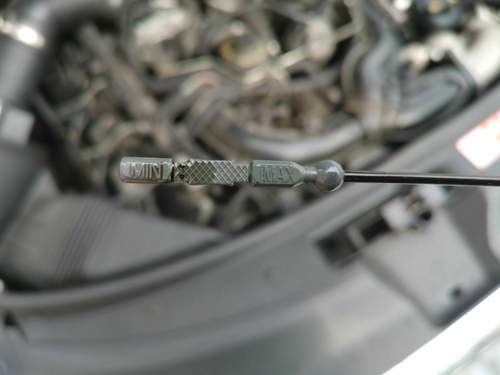

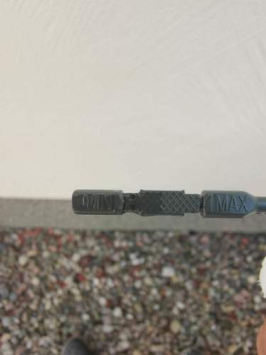

Die messstabbilder liegen 582km auseinander.

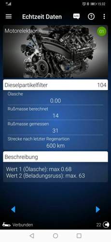

Das letzte Bild zeigt den derzeitigen dpf Status. Morgen früh wird es wohl eine Regeneration geben. Wieviel km sind denn normale bis zur nächsten Regeneration?

Screenshot-20200818-153242-com-voltasit-obdeleven
Hatte so um 1200...1400 km. Jedoch mit zurückgesetzten Aschewert. Aktuell ca. 1200 km bei Achewert von 0,08.
Dein Ölpegel macht einen guten Eindruck. Dein Druckwert ist m.M.n. zu hoch, also der daraus abgeleitete gemessene Rußwert. Bei mir ist der berecnete Rußwert stets kleiner als der gemessene Wert. Wenn ich das richtig mitbekommen habe, hattest Du Deine Asche nicht aus dem DPF gespült, sondern lediglich "umsortiert", Das könnte der Grund für den erhöhten Druckwert sein.
Ne ich hatte einen regenerierten dpf gekauft. Ich glaube ehrlich gesagt mittlerweile das die hohen gemessenen rußwerte an meinem fahrprofil liegen könnten. Ich fahre ja immer nur 30km am Stück und auf dieser Strecke ist alle paar km ein Dorf. Könnte mir jedenfalls vorstellen das daher das schnelle zu rußen im dpf kommen könnte. Oder hat noch jemand eine andere Idee?
Alles klar, das hatte ich irgendwie falsch eingeordnet. Der "neue" scheint eventuell zu sehr zu verblocken, also zuviel Strömngswiderstand zu erzeugen. Da steckt man leider nicht drin. Den alten DPF hast Du nicht mehr? Mal eine Vergleichsfahrt machen, so Tempo 100 auf ebener Strecke und dabei den Druckwert mitloggen? Im höchsten Gang.
Ne den alten musste ich zurück schicken. Die druckwerte waren bei dem neuen deutlich besser als bei dem alten.
Nach der Regeneration nach 620km habe ich jetzt wieder ein druckwert im Stand von 0mbar
620km klingt an sich ok.
Beim 2.0er TDI schaffen wir im Skoda auch nicht mehr km mit Kurzstrecke...

Hatte auch Ölverdünnung befürchtet.
Durch die Tipps zur Fehlkostruktion des Ölmessstabs konnte ich gerade feststellen dass mein Ölstand viel niedriger ist als bei der ersten Messung angezeigt wird.
Vielen Dank für diesen Tipp
