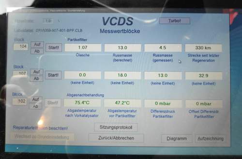

ich habe masive Motoölverdünnunng. Das Öl steht nach 600 Km deutlich über dem oberen Punkt am Messstab. Injektoren wurden gewechselt ( 5000€) DPF wurde gewechselt (1500€) und zum Schluß habe ich sogar die Regeneration des DPF enrfernnen lassen. Nichts hilft!! Kennt jemand ein mechanisches Problem bei dem Auto? Dieselpumpe o.ä?? Das ganze ist schlagartig aufgetreten. Bis 240.000 alles ohne Probleme, dann von heute auf morgen zuviel Öl ( Dieselverdünnung) im Motor. Ich will mir die Maschine nicht sauer fahren. Wer kennt das Problem?
PS. 2 Vertragswerkstätten wissen auch nicht weiter

Mir kommt die gemessene Rußmasse eindeutig zu hoch vor. Wie bereits geschrieben, ist bei mir IMMER die berechnete Masse höher als die tatsächlich Gemessene.
Die Einleitung der Regeneration erfolgt bei Überschreitung des aktuellen Grenzwertes (MWB107), egal ob gemessen oder berechnet... der erste Wert gewinnt :-)
Schau mal in die Differenzdruckwerte bei einem Tempo "xy" und melde die hier mal.
Auch wenn es sich bei deinem um einen 3.0er TDI handelt.

So... eben mal ins Auto geschwungen...
Messwertblock 104, 107 und 102.
MWB107... 3.Wert Start Regeneration
MWB107... 2.Wert DPF Gelbe bzw. Rote Lampe Kombiinstrument.
Man beachte Berechnete und Gemessene Russmasse.
Die Temperaturwerte sind 2 Minuten nach Motorstart...
Motörchen war kalt
Die gemessene Russmasse vor Motorstart stand bei 12.0.

@ZZ22 Offenbar ist der 2007er BPP von A4TDI-Fahrer hier moderner als meiner. Er hat Daten in den Blöcken nach 104, also aucg im MWB 107 usw..
