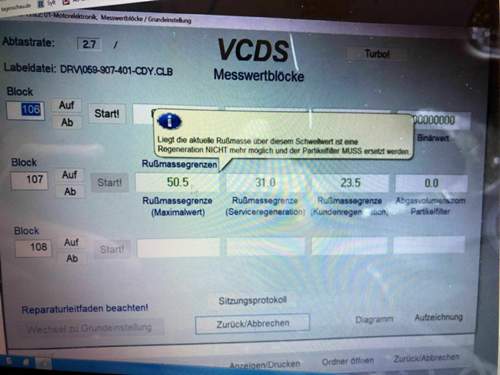

Ja, Du musst in die lange Anpassung gehen. Schaue Dir mal meinen alten Screenshot von meiner 2012 VCDS-Version an.

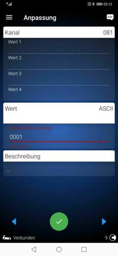

War gerade bei mir am Auto (BPP, 04/2007) und habe mit OBDeleven (Android-Version 0.26.1) den Weg zum DPF-Reset nachvollziehen können:
- Motorelektronik
- Lange Anpassung
- Kanal „81“ eingeben
- dann soll man „0001“ zum Reset eingeben
- ab hier habe ich nicht weiter probiert

@zz22 die Beschreibung hab ich bei mir gar nicht gesehen. Danke. Werd ich morgen direkt probieren.
Das ich die mwb 72 bis 77 nur unter echtzeit auslesen kann habe ich mir schon gedacht aber da kommt halt trotzdem nichts. Habe mal dem Kundendienst von odbeleven geschrieben. Mal gucken was die sagen.

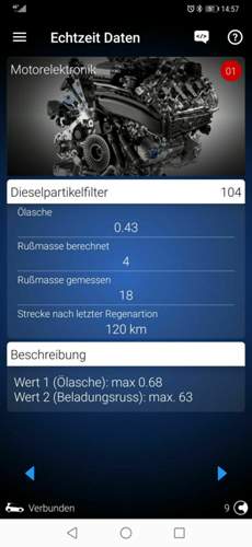

@A4TDI-Fahrer schrieb am 27. Juli 2020 um 17:32:35 Uhr:
So... eben mal ins Auto geschwungen...
Messwertblock 104, 107 und 102.
MWB107... 3.Wert Start Regeneration
MWB107... 2.Wert DPF Gelbe bzw. Rote Lampe Kombiinstrument.
Man beachte Berechnete und Gemessene Russmasse.
Bei meinem BPP (04/2007) stehen im MWB 107 viel höhere Russmasse-Grenzwerte bei 2. und 3.:
MWB 107.1 = 0 (fester Wert)
MWB 107.2 = 45 (fester Wert)
MWB 107.3 = 32 (fester Wert)
MWB 107.4 = xxx (variabler Wert, Abgasvolumenstrom)
Die Regeneration startet dann bei mir immer kurz nachdem die berechnete Russmasse (MWB 104.2) auf 32 gestiegen ist.
Und MWB 104.3 ist bei mir auch immer (viel) kleiner als 104.2.

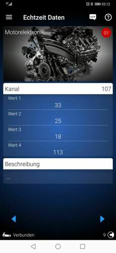

@A4TDI-Fahrer unten ein Bild vom MWB 107
Die druckwerte sind echt bescheiden zu messen, weil das Auto ja selten genau in Waage fährt.
Bei 60 schwankt der Druck vor dpf 21 bis 29mbar,
Bei 80 36 / 43 / 57mbar und bei 100 war das nicht mehr wirklich zu messen 36 bis 100mbar.
@ZZ22 das zurück setzen funktioniert bei mir auch mit den Werten nicht. Was ich komisch finde ist das du eine Beschreibung hast und ich nicht. Bild dazu unten. Welchen dongel verwendest du? Auch den weißen?
Screenshot-20200728-051225-com-voltasit-obdeleven
Screenshot-20200728-051338-com-voltasit-obdeleven
Ich verwende auch den weißen OBD-Stecker. Hab ihn seit mehreren Jahren.
Es wird wohl vermutlich mit deinem Motortyp und der Steuergeräte-Software zu tun haben.

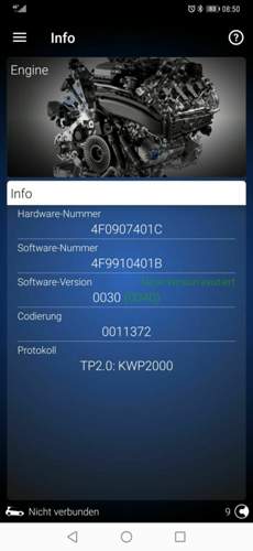

Bin jetzt zwar nicht mit dem Auto verbunden aber das sollte ja aus dem zwischenspeicher sein oder?
Dann würde es ne neue software Version geben. Kann man die so ohne weiteres updaten?

@5h0rty85
Also 100mbar bei 100kmh sind schon recht viel, was meinst @a3autofahrer @Andy B7
Die Messungen am besten Tempomat auf der Autobahn oder Bundestrasse machen
Da sollte nix großartig schwanken...
Ich hab bei 130 mit Tempomat (128kmh GPS) maximal 79mbar kurz vor Regenerationsbeginn.
Nach Abschluss der Regeneration stehen maximal 57mbar an.

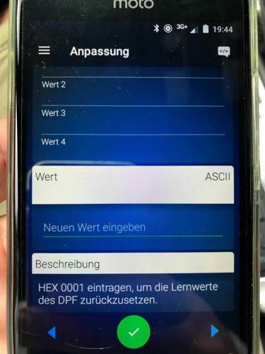

@5h0rty85
Gib doch versuchsweise mal „HEX 0001“ ein.
Also mit den Buchstaben „HEX“.
Es steht ja als Einheit „ASCII“ beim Wert.
Evtl. wird dadurch automatisch von HEX in ASCII umgewandelt?
Nur mal so als Idee.

Schon probiert. Geht weder mit noch ohne die Buchstaben.

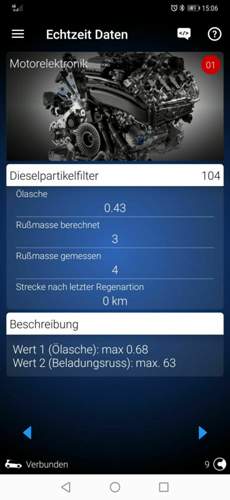

Nach 120km bei gemessenen wert 18 wieder eine Regeneration. Direkt als er fertig war gemessen 4. 20km später stehen da schon wieder 6. Also arbeiten tut der dds wohl, die Frage ist ob mit den richtigen Werten. Oder der dpf hat tatsächlich einen weg.
habe jetzt nochmal bei 100kmh geguckt. Werte liegen auf relativ gerader Strecke zwischen 47 und 64mbar
Screenshot-20200728-145712-com-voltasit-obdeleven
Screenshot-20200728-150644-com-voltasit-obdeleven
