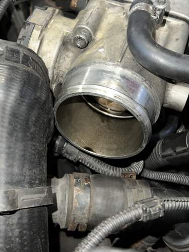

Hallo Leute,
ich hab das Problem mit meinem TT 8N 225 BAM mit 261.000km gelaufen, dass ich ca 1l/1000km Öl verbrauche… Teilweise qualmt er etwas stärker, riecht auch nach meines Wissens nach nach Öl.
Ich fahre aktuell Liqui Moly 0W40 und der Wagen ist Softwareoptimiert auf 1,2 bar Ladedruck und ca 260ps.
Nun hab ich schon in anderen Posts gesucht aber so richtig fündig bin ich nicht geworden, deshalb mein Post hier jetzt.
Hat einer nh Idee was das sein könnte, bzw. wie teste ich was es ist?
Hatte vor zunächst mal die Ventildeckeldichtung zu tauschen, da er da etwas verölt ist.
Ansonsten hab ich gelesen das mögliche Ursachen kaputte Kolbenringe, Ventilschaftdichtungen und Turbolader sein können.
Wie überprüfe ich die einzelnen um das ganze systematisch ausschließen zu können?
Würde mich sehr über Hilfe freuen, da das Öl so langsam teuer wird…

liegt am Turbo.. prüf die Welle auf Spiel, Schraub die Downpipe ab und guck ob Öl drin steht ebenso vor der Drosselklappe

an der Downpipe nicht und ein bisschen vor der Drosselklappe..mach am besten Fotos

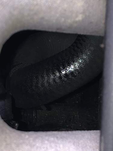

So, habe jetzt mal Bilder gemacht von Drosselklappe und ladedruckluftrohr, Downpipe habe ich heute zeitlich nicht geschafft weil dieser forge Schlauch echt ein krampf ist zu entfernen, ebenso nichts direkt vom turbo…
Hoffe das bringt schonmal was.
Drosselklappe
Luftrohr
Schlauch Richtung LLK
Bisher nicht viel zu sehen, du musst die Downpipe abbauen und auch den Ansaugschlauch
