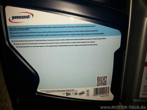

Im Anhang habe ich Dir mal Fotos von beiden Viskositätssorten gemacht die ich einfülle, Sommer meist 10w40 im Winter nur 5w-30. Auch die Rückseite hab ich abfotografiert, wo steht da irgendwas von HTHS?
Vielleicht kannst Du ja was damit anfangen.

Beide Öle scheinen keine lupenreine Freigabe, sondern nur eine Empfehlung der VW-Norm zu haben.
10W-40: Die MB-Freigabe 229.1 ist auch nicht so dolle. Besser MB 229.3 oder gar MB 229.5, zusätzlich zur geforderten VW-Norm 502.00 bei Festintervall.
