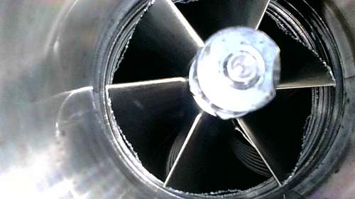

Karre wieder in der Werkstatt. Diagnose
erneut Turboschaden.Unglaublich. Hat gerade mal 7000km gelaufen. Wie kann man nur so schlechte Autos bauen?
Dienstag soll er wieder fertig sein
Ich frage mich halt wo denn die ganzen Turboschaufel Teile die da fehlen gelandet sind? Im neuen Motor. Aber da sagt Kia" da gucken wir nicht rein"....
Da ist ja der nächste Motorschaden vorprogrammiert
Pho00001
Da giebts reichlich Späne. Normal muß der Ladeluftkühler mit getauscht werden. Dann die Ursache des defekten Turbos gesucht werden. Sieht nach Ölmangel aus. ( Rücklaufleitung verkokt ). Solange wie da das ganze System nicht gereinigt wird, saugt der immer wieder Späne an......das wirste nicht los. Das nächste was kommt, ist der KAT, wenn da auch Stücke drinn liegen.
