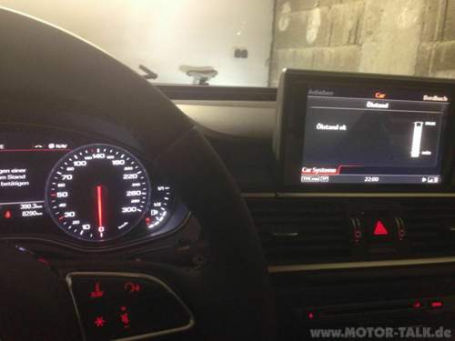

Mich würde interessieren, was euer A6 4G so an Öl verbraucht.
Laut Anleitung darf er sich 0,5 Liter pro 1.000 km genehmigen bzw. die ersten 5.000 km sogar mehr, wobei mehr nicht definiert ist ;-)
Habe einen 3.0 TDI quattro, S tronic mit 204PS und dem Foto könnt ihr den Ölstand nach 3.500 km großteils Autobahnkilometer entnehmen.

Hallo, ich habe mal ne Frage. Ich habe mir vor 3 Wochen einen gebrauchten 3.0 TDI mit 180 KW und 64000km gekauft, der letzte Ölwechsel liegt 3800 km zurück. Laut MMI Anzeige (Bild) fehlt schon einiges an Öl. Habt ihr einen ähnlichen Ölverbrauch oder ist das nicht normal? Ich habe zudem noch Kühlmittelverlust, was schon durch den Tausch einiger Dichtung und dem Absperrventil des AGR-Kühlers nicht behoben wurde. Ich wäre dankbar um eure Erfahrungen.

Bevor du nicht selber noch einmal aufgefüllt hast und dir dann den Verbrauch auf die Laufleistung ansiehst, würde ich keine voreiligen Rückschlüsse ziehen.
Ich habe meinen auch gebraucht gekauft, mit frischer Inspektion und Ölwechsel.
nach 2 Wochen hatte ich zufällig mal in das Ölstandsmenü geschaut und war voll erschrocken, das nur noch ca. 50% angezeigt wurden. Bin natürlich noch mal zum 🙂 und habe den Füllstand reklamiert.
Ich vermute den haben die beim Service nicht voll gemacht.
Mittlerweile habe ich eine Ölverbrauch von ca. 0,6l auch 10.000km. Das ist nicht schön aber OK.
Bei meinem vorangegangenen 2.0TFSI hatte ich 1l auf ca. 5.000km.
ich war Anfang November '15 mit ca. 55200km beim Service (3.0TDI 245PS). Jetzt hab ich ca. 62000km runter und mein Ölstand siehe Foto.
Gruß Marcel
Das muss nicht unbedingt heissen, dass er es auch verbraucht hat.
Meiner zeigt manchmal auch 1/4 weniger an und beim nächsten Mal ist er wieder ganz oben.
Je nachdem wie das Öl gerade verteilt ist.
