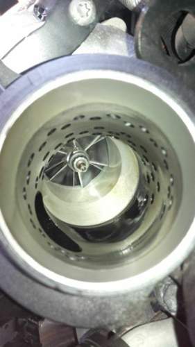

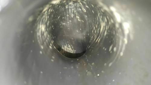

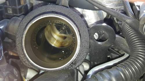

Hallo. Ich hol das hier mal wieder hoch. Wollte keinen neuen Aufmachen.
A6 4G 3.0l 204 PS HS 163t gelaufen
Am Wochenende den Fehler gehabt "LMM Signal unplausibel." Häufigkeit 1 mal. Fehler gelöscht.
Seit dem ist er etwas nervös beim Gas annehmen, auch die gedenksekunde bis der Turbo einsetzt ist größer. Hab heute mal die Ansaugung kontrolliert, der Luftfilter war verrutscht und oben an der runden Halterung war der Anschluss für den LMM etwas raus, weil scheinbar ab Werk keine 2 schrauben drin sind. Löcher und Ösen sind vorhanden. Gleichzeitig hab ich die Drallklappe kontrolliert. Kleiner Ölfilm, aber nichts dramatisches. Mehr macht mir das Kondenswasser und das gelbliche Zeug im Ansaugschlauch vom LLK zur Drallklappe sorgen (foto). Auch ist etwas Öl vor dem Turbo. (Foto)
FRAGE AN EUCH:
Ist das noch im Rahmen oder sollte ich mir sorgen machen?
Ein paar Sachen noch vorweg :
LLÖl, 3t km vor wechsel, Ölstand halb voll auf der Anzeige, kein blauer qualm, seit kauf mit 123t kein Öl nachgefüllt.
20160126-115946
20160126-120735
Würde alles Reinigen, und den LMM erneuern, feiner Ölfilm auf dem draht der die Luftmasse mißt fürt zu verfälschten Werten, was dann den Verbrauch und vorallem die Leistung negativ beeinflusst.
Hab eben Testfahrt gemacht.
Die Werte vom Luftdurchsatz/stroke sind annährend gleich, wie die zu erwartenden Werte. Auch konnte ich jetzt nach dem Zusammenbau kein nervöses gasannehmen mehr feststellen. Weiter beobachten.
Die Öl "menge" vor dem Turbo sind nach Konsultation mit meinem ServiceMeister im Normalen Bereich bei der Laufleistung. Wird aber beim nächsten Service nochmal Kontrolliert.

Als Vergleich mein 150kw 3,0 mit damals ca 145.000km, war sehr sauber das Ansaugrohr.
Drallklappe habe ich auch mal geöffnet, war komplett sauber, auch der Schlauch (es war aber auch ölig an der Oberfläche, was normal ist)
Da die Kurbelwellengehäuseentlüftung vor dem Turbo mündet, ist es da aber immer etwas ölig, da der Grob- und Feinstölabscheider leider nicht alles aus der Entlüftungsluft abscheiden können.
Beim S3 8P war es dort auch immer gut "geschmiert"
Sorgen machen würde ich mir an deiner Stelle keine
Ich habe bei mir aber bei 140k km den LMM vorsorglich erneuert
