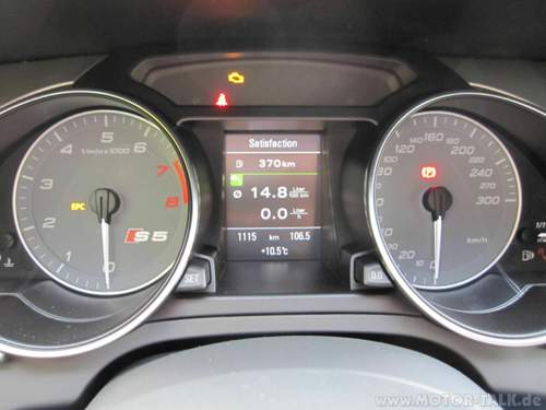

Das Effizienzprogramm darstellen...
bilder effi modus
Img-1190
Img-1191
das 2. Bild kann er dann erst wenn das Gateway geupdatet wurde...

Super, also insgesamt bietet es noch ein paar Funktionen mehr, wie eben Momentverbrauch, Reichweite und Durchschnittsverbrauch auf einem Bildschirm - korrekt?
Farblich ist dann ebenfalls möglich, sprich ich komme weg von dem "orange/rot" zu einem wirklichen Farbdisplay? Auch bei MJ2008?

nein! dein ki bleibt monochrome :; dafür müsstest du es wenn auf Farb Fis umbauen! das geht ja schon rein von der hardware her nicht 😉
