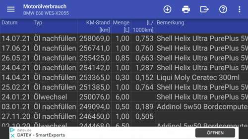

Heute hat meiner mal wieder 1 Liter Öl nachfüllen verlangt.
Auf 1 Liter Öl habe ich 1328 Kilometer geschafft Öl ist : Shell Helix Ultra PurePlus 5W-40 LL01
Ist doch eine Scheisse...Mit dem Ölverbrauch....
Gruß Dirk

Das ist aber schon ein sehr extremer verbrauch

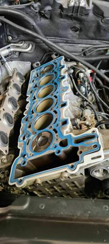

Ja leider so langsam denke ich auch das nicht richtig gearbeitet wurde wo die Zylinderkopfdichtung erneuert wurde ich bezweifle das die, die schrauben nach Vorgabe angezogen haben aber da kann ich jetzt nichts drann machen auch nichts kontrollieren.
Gruß Dirk
Das hat nichts mit der zylinderkopfdichtung etc zu tun. Du hast einfach nicht das nötige reparieren lassen. Ventilschaftdichtungen und kolbenringe. Lass doch mal kompression messen
Habe ich schon gesehen das kann auch nicht an die Zylinderkopfdichtung ligen da ja die Wasser Kanäle da liegen..
Kann nur an den Kolbenringen ligen.
Gruß Dirk
