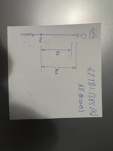

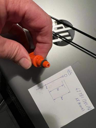

Ich hatte gerade bei Audi einen Ölmessstab für einen 4.2 TDI Q7 für 20 Euro bestellt und heute abgeholt.
Leider war der genauso lang wie der, den ich oben schon beschrieben hatte und damals perfekt in meinem A6 4G 3.0 TFSI passte.
Also hatte ich nun 2 Stück.
Vorhin, wie oben schon beschrieben, den schwarzen Stab ganz oben am gelben Griff abgezwickt.
Dann mit einem 2,0 und später 2,5 mm Bohrer aufgebohrt und dann noch ein paar mm mit einen 3,0er zur Führung und dann den zuvor abgezwickten schwarzen Stab - bei mir auf etwa 36,6/36,7 cm bis zur Max.-Markierung gelängt - und dann mit etwas Gewalt mit einem Küchentuch zur Polsterung und einer Kombizange rein gepresst.
Sitzt tatsächlich super fest und stecke ihn morgen rein.
Also auch so, wie SaabManni das bereits beschrieben hatte.
@RainerHarke schrieb am 11. November 2021 um 22:28:17 Uhr:
Sag ich doch die ganze Zeit :D.
Du mußt halt schauen, ob die Min UND die Max passen. Bei mir hatte ich es auf das Min angepasst und damit war Max leicht unterhalb vom echten Max. Was aber wiederum nicht tragisch ist.
Da ich nach etwa 10.000 km immernoch auf Max. bin, kann ich derzeit nur diese Markierung als Maß nehmen :)
