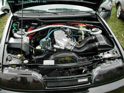

Der Sierra auf dem Bild mit dem 2,9 12V war ein 3,2 Liter Umbau von Suhe , die machen aber nix mehr in der Richtung .

Scheint wohl eine größere Aktion zu sein , kann auch auf 3,6 sein , alles schon zu lange her , war wohl in Verbindung mit der KW vom 4,0 V6 .
Den Umbau kenne ich, das ist bisschen Arbeit und mit Vorsicht zu genießen, weil da die Kolben gerne mal unten zu weit aus dem Zylinder raus kommen und kippen können. Außerdem muss die Kurbelwelle vom 4,0 auch noch bearbeitet werden, damit sie paßt.
