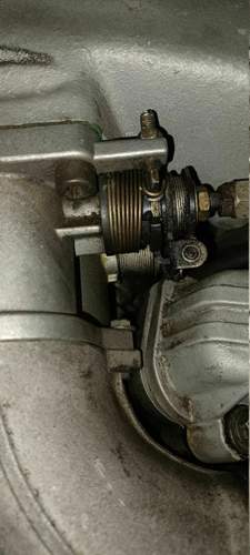

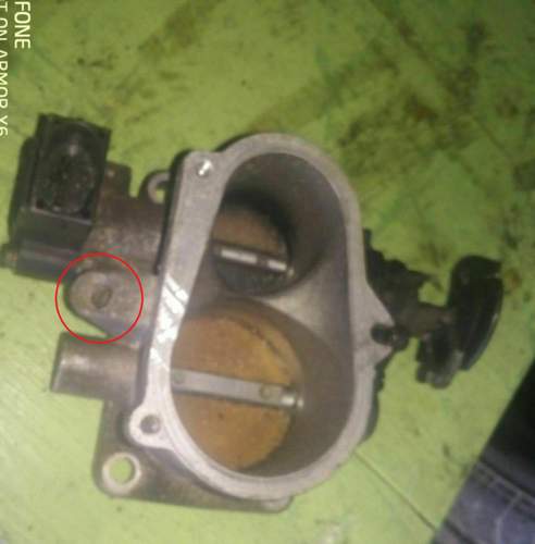

Aber wo finde ich diese Beipass Schraube?
Schraube
Die ist gut versteckt und nur für BOA-Experten sichtbar ! 😁
