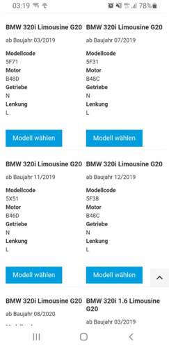

Bis Produktiondatum 6/2019 wurde der B48d beim 320i eingebaut.
Danach ab 07/2019 wurde der B48c verbaut.
Vielleicht liegt da die Differenz bei den Füllmengen.

BMW hat in der kurzen Bauzeit des 320i G20 derzeit den 5. Motortypen am Start.Das kann man schön im ETK nachsehen . Dass sich dadurch evtl. die Ölmenge ändert, würde mich nicht wundern.
Der Screenshot ist vom ETK bei Leebmann.
Viele Grüße
Wolfgang
Screenshot-20210707-031910-samsung-internet
