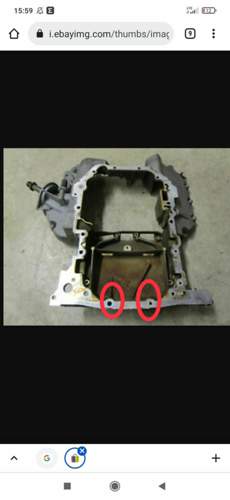

Haben uns gerade überschnitten, wie gesagt, du zeigst auf die falschen Löcher…an die richtigen kommst du hin…wenn der Motor ganz oben ist geht die Ölwanne schon raus…
@Highsider schrieb am 24. November 2021 um 18:33:41 Uhr:
Du zeigst nur oben im Bild auf das falsche Loch ist mir aufgefallen, musst durch die 2 halbrunden Öffnungen im getriebe
Echt? Das wär die Rettung.. Jedoch sehe ich da drin nur dieses Schwungrad hmm
Vielleicht vertue ich mich auch und es war das Loch auf das du zeigst…ist über 10 Jahre her bei nem ASN…bei jedem Motor bissl anders…und wenn du den Motor wieder absenkst für die 2 Schrauben

@Highsider schrieb am 24. November 2021 um 19:22:52 Uhr:
Wenn ich den absenk sind die Löcher fast komplett verdeckt, gucke morgen nochmal genauer, vlt kommt man durch die anderen Löcher

Nein Spaß, wen es interessiert, die beiden verdecken Schrauben waren keine Innensechskant sondern 10er.
Und keine Nuss verwenden, die fällt beim rausziehen ins Getriebe.
Img-20211124
10er Sechskant außen ist klar, aber in der Mitte kein 5er Inbus? Kenn eigentlich nur den Schraubentyp der beides kombiniert bei den VW-Konzern Ölwannen…aber meine aktive Zeit ist ne Weile hier…
Inzwischen auch nur noch Hobbybastler..
Ja genau Aussensechskant, wurde vlt mal ausgetauscht.
