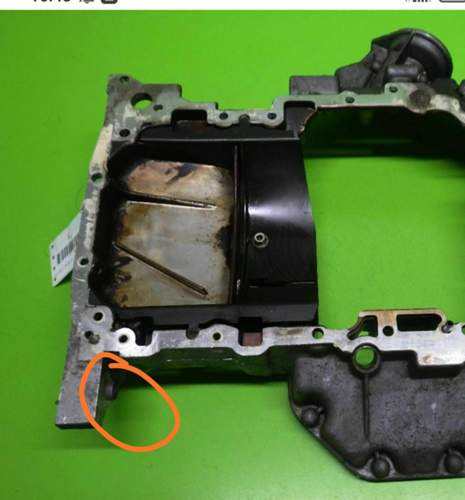

Kann es sein, dass so eine Hülse zwischen Ölwanne und Anlasser steckt oder das die Ölwanne beim Anlasser eingehangen ist? Die geht links runter aber rechts hängt die immer noch an der Stelle des Anlassers fest trotz lösen der Anlasserschrauben
Ja ist es siehe Bild

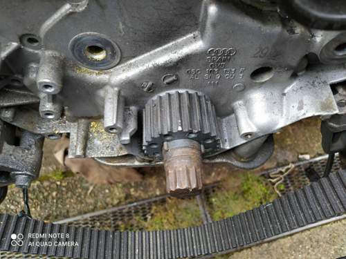

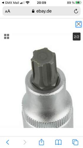

Wie bekomm ich denn das Zahnrad ab an der Kurbelwelle, mit abzieher oder ist das mit einer Schraube befestigt? Genau wie der Spannhebel Vielzahl bzw Tore 50 ist zu klein 55 zu groß...
Zahnriemenrad Kubelwelle? Wird durch die große Dehnschraube fixiert. Dehnschraube, ist zu ersetzen und auf Drehmoment achten. Sinnvollerweise hat man den Gegenhalter dafür…hohes Drehmoment…
Linksgewinde
Und der Torx ist glaube ich Vag t52
Jip…wenn’s kein Torx oder Vielzahn ist, dann Polygon…t52…wird bei einigen Motorschrauben verwendet, Nockenwellenversteller, Zylinderkopfschrauben, etc…

Wie kommst du auf Linksgewinde? Ich hätte gesagt Rechtsgewinde…

Nur sicherheitshalber... Sieht aber iwie gesteckt aus, ich nach morgen mal ein Foto
Hier das Foto, die sitzt übertrieben fest... Hab Angst daß der Dorn zum Feststelle der KW abbricht

Du brauchst nur die richtige Verlängerung. Du kennst doch das Hebelgesetz?
https://www.youtube.com/watch?v=PVi6zUYy7R8 Das mit der Kraftt wird ab 1:48 anschaulich erklärt.
Durch Einsatz eines Kraftwandlers muss man weniger Kraft aufbringen, diese aber dann entlang eines längeren Weges.
Das Produkt aus Kraft (entlang des Weges) und Weg ändert sich nicht beim Einsatz eines Kraftwandlers.
Das haben schon die Ägypter vor über 4000 Jahren beim Bau der Pyramiden angewendet🙂
Stecke einfach ein stabiles ca 1 Meter langes massives Rohr auf die Ratsche. Dann bekommst Du die Verbindung der KW auch los, das ist gehärteter Stahl, die geht nicht kaputt.
