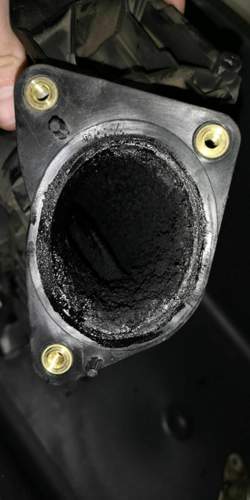

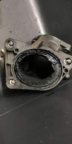

Wichtig wäre es das dein Fahrzeug kein Ölverbrauch bzw nicht sehr viel.
Wurde bei der Laufleistung bereits die Ansaugbrücke gereinigt? (War bei mir bei 220tkm stark verdreckt siehe Bilder)
Dazu kam das die Bypass Klappe am Agr fest gegammelt war, das Agr Ventil wurde zusätzlich gereinigt.
Fehlerspeicher ausgelesen?
Ansaugbrücke
Ansaugbrücke
Ansaugbrücke
am 26. Mai 2020 um 18:33
Öl musste ich noch nie ausserhalb vom Ölwechsel nachfüllen. Nein, wurde noch nicht gereinigt, ich fahre auch mittlerweile nicht mehr in die Werkstatt, außer ich komme nicht drum herum, habe da meist schlechte Erfahrungen gemacht, daher schraube ich selbst.
Wie lange dauert es die Ansaugbrücke runter zu nehmen? Schaffe ich das an einem Samstag? Dann sollte ich aber auch die Dichtungen erneuern, oder? Gibt es da einen bestimmten Reiniger für die Ablagerungen?
Fehlerspeicher ist Ok ??
