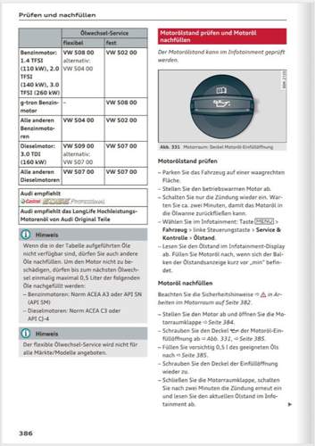

Im flexiblen Intervall VW 508 00, im festen Intervall VW 502 00 (EZ 04/2017)

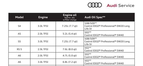

Ich habe hier eine Auflistung von Ölvorgaben aus den USA.
Interessant ist die Vorgabe beim RS/A6.
Ich denke durch die erhöhter Masse beim A6 wird der 3.0TFSI mehr beansprucht und deswegen ein 5w-40 empfohlen?
Ölspezifikation USA
@MarcelHa schrieb am 23. Juni 2022 um 09:33:31 Uhr:
Könnte mit den heißeren Temperaturen in US zusammen hängen.
Der 3.0 TFSI im A6 ist nicht 100% identisch mit dem im S4/S5.
Das zeigt auch die abweichende Ölmenge.
Die Temperatur könnte eine Rolle spielen nur wäre dann sicher auch beim S4/S5 die Angabe eine andere.
Für mich spielen da wohl ehr die Emissionswerte eine Rolle. Dickeres Öl -> mehr Reibung
Wie stark könnte ich mich denn auf das Bordbuch hinsichtlich der Freigaben verlassen z.B. im Falle eines Motorschadens etc.?
Auch bei mir steht "50800 alternativ 50400" drin.
Jeder Audi Vertragswerkstatt sagt allerdings "Computer sagt nein" - "Hier steht 50800"
Warum es in meinem Bordbuch anders steht und warum es nicht freigegeben wäre konnte mir niemand beantworten.
Das nervt.
Ich habe den letzten Ölwechsel mit einem Total Quartz Ineo 5w30 in der 50400 Freigabe machen lassen und muss jetzt bangen dass ich im Falle eines Schadens auf den Kosten sitzen bleibe?
Ist da irgendwas machbar oder gibt es Leute, deren Vertragswerkstätten ohne Probleme nach 50400 eingefüllt haben?
VG
Oelnorms4b9
Was machst du denn mit deinem Auto das du Angst vor einem Motorschaden hast?
Dann solltest du dir eine Vertragswerkstatt suchen, die anhand deiner FIN prüft, welches Öl eingefüllt werden kann und nicht nur über das Modell.
Das macht die doch über elsawin Wartungsplan - Audi wird nur noch die 508 vorsehen...außer da wo es expliziet nicht freigeben ist...
Und genau das führt vermutlich zu solchen Aussagen.
Beim 3.0 tfsi gibt es anscheinend je nach BJ unterschiedliche Angaben zu alternativen Ölen. Bei mir steht auch das 504er und erst wenn der Freundliche sich anhand der FIN die fahrzeugspezifischen Infos ansieht taucht es auch bei ihm im System auf.
bei meinem steht da (nach Fin) auch nur noch die neue Norm, laut Bordbuch beide
