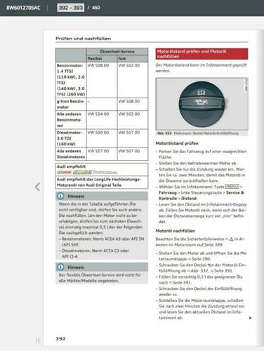

Ich melde mich hier mal wieder mit etwas präzisierenden Infos.
Hinsichtlich des verwendbaren Öls in meinem S5 (MJ2017) habe ich vom :-) jetzt eine klare Aussage bekommen.
Eigentlich wichtiger ist aber der Weg, wie ich die Info erhalten habe. Daher der Reihe nach.
Ich rufe an und Frage nach einer Auskunft zum Ölwechsel, ob ich Öl selbst mitbringen kann und welche Viskosität ich fahren darf..... werde verbunden zum Serviceberater.
Dieser hört sich meine Fragen an und sagt dann, "Öl dürfen sie bei uns nicht anliefern, hat unsere Geschäftsführung so entschieden". Wenn Ölwechsel dann nur mit unserem Öl. Ok dachte ich mir, "was kostet das denn, ist das Vollsynthetisch und welche Viskosität hat das"?
Den Preis erspare ich uns allen (L-Preis jenseits der 30 €) und es ist natürlich ein teilsynthetisches Öl. Zu Viskosität sagte er "sie dürfen nur Öl mit der Spezifikation VW 508 00" und das ist 0W20.
"Das verstehe ich nicht" sagte ich, "in meinem Bordbuch steht ich dürfe Alternativ auch VW 504 00 bei flexiblem Intervall fahren". "Nein" sagte er, "der S5 darf nur VW 508 00 fahren" würde ihm sein Programm zeigen.
Dann sagte ich ihm, "über myaudi greife ich auf das Handbuch zu und da steht auch VW 504 00" und fragte ober er das nicht angezeigt bekäme. "Ich schaue gerade in unserem Programm und das sagt VW 508 00, aber Moment, ich schau mal in dem Handbuch passen zu ihrer Fahrgestellnummer nach" antwortete der Serviceberater darauf.
1 Minute vergeht ... "das ist ja eigenartig, hier steht tatsächlich ihr S5 darf auch alternativ ein VW 504 00 Öl mit flexiblem Intervall fahren."
Geil, dachte ich mir, jetzt frag ich ihn noch ob er mir bei meinem nächsten Ölwechseltermin ein 0W30 vollsynth einfüllen kann aber die Frage nahm er mir gleich vorweg. Ginge aber wäre nicht vollsynthetisch.
Mein Resümee aus diesem sehr netten Gespräch war - die Händlersysteme sind nicht immer genau, manchmal lohnt sich der tiefere Blick anhand der Fahrgestellnummer und es gibt auch da selbst unterschiede. Ein anderer S5 (späteres MJ) hatte ein anderes Handbuch hinterlegt in dem keine alternative Angabe eines Öles mehr angegeben war. Aber Bilder sagen mehr als Worte.
Für mich ist klar. Mein nächstes Öl wird ein vollsynthetisches 0w30 VW 504 00 Öl das ich in einer Vertragswerkstatt einfüllen lassen werde.
Mit Alternative
Ohne Alternative
Es kann aber auch sein, dass Audi (evtl. aus Feld-Erfahrungen) die Ölfreigaben überarbeitet hat. Kommt immer mal wieder vor.
Mein früherer A6 hatte anfangs mal ein Ölwechselintervall von 50.000KM angegeben (mit dem 5W 30). Das wurde von Audi aber ziemlich rasch auf 30.000KM geändert.
Das kann sein ist aber egal. Im Festintervall kann ich auch noch andere Viskositäten fahren, daher ist die Reglementierung aus technischen Aspekten hier zu vernachlässigen.
Es geht einzig und alleine darum, ein vollsynthetisches Öl mit 0W30 oder besser noch 0W40 fahren zu können ohne damit die Gewährleistung oder erweiterte Garantie negativ zu beeinflussen. Das ist in meinem Fall mit dem 0W30 als VW504 00 kein Risiko mehr.
Meine Öle fahre ich sowieso nur 10tkm und wechsle dann selbst durch aber für den Servicestempel muss es eben ein Öl gem. Vorgabe sein 😉

Das sagte ich nicht. Nach meinem Verständnis erfüllt Mobil1 0W40 nicht die Audi Norm für B9 3.0 TFSI.
Ich sagte, MIR wären Audi Normen egal und ich würde ein Öl meiner Wahl einfüllen.

Du hast es ja schon selbst gesagt, VW 502 00 bei 15k Festintervall ist lt Serviceplan i.O.
im meinem Post von letzter Woche hatte ich das Thema VW 50800 und VW 50400 bei flexiblem Intervall beleuchtet.
Im Sommer fände ich das 0W40 okay aber da ich auch bei Minus 15 Grad mit meinem fahre nehme ich lieber ein 0W30.
Viel wichtiger wäre mir der Fokus auf ein vollsynthetisches Öl und das gibt's aus dem VAG Hause meines Wissens nicht. Das sind teilsynthetische, also umgangssprachlich, "Synthese Technologie".
