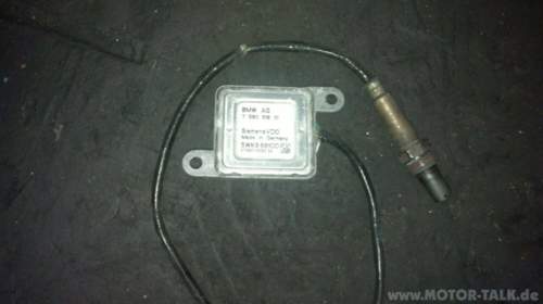

Hallo!
Wie gesagt - es mag sein, dass sich der Sensor einfach durch die Abgse aufheizt - im Kaltstartbetrieb ist ohnehin der Magerbetrieb kein Thema - die N53-Motoren laufen in der Warmlaufphase auf Lambda < 1,0, also fett - wie jeder andere BMW-Motor ohne DI und NOx-Sensor 🙂
Daher hat dieser keinen Einfluss - durch die Abgastemperatur, die sich dann entwickelt während des Warmlaufs wird der Sensor auch aufgeheizt und beginnt irgendwann zu arbeiten. Eine interne Heizung wie bei Lambdasonden ist lt. Schaltplan nicht vorhanden.

So,ein kleines Update von mir - ich habe am Wochenende den NOx-Sensor ausgebaut und die Kabel/Leitungen kontrolliert,die waren alle ok,nur die Unmantelung,also Isolierung, war angerissen,beschädigt. Ich habe alles neu isoliert(auch die Leitung von der Lambdasonde) und wieder eingebaut. Der Fehler ist leider immer noch vorhanden,und der Wagen ruckelt immer noch, also kann man an der Stelle nichts mehr machen und ich muss wohl einen neuen Sensor für schlappe 305 Tacken + Versand bestellen 🙁

Ja habe ich - es ist der Preis von Autohaus "Dörr&Hess" und günstiger geht es nicht... leider.
Übrigens - weißt jemand,ob man nach dem Tausch von NOx-Sensor irgendwelche Adaptionwerte löschen muss und den NOx Kat entschwefeln soll? Und dann noch mit 4000 Umdrehungen ne Runde fahren oder so?
