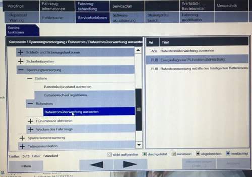

Nachtrag
Hab jetzt IBS getauscht (Adapter benötigt man um die "alte" SteckerVersion - Canbus und pluskabel an den neuen IBS anzuschließen)
Hat gegen meinem UrsprungsProblem aber nicht geholfen.
Habe immer noch sehr häufig "Batterie stark entladen"
Powermanagement (ausgelesen über ISTA D)
zeigt keine Auffälligkeiten.
Habe nur immer wieder die Fehler: siehe Bild

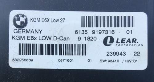

Es gibt in der Bucht Low and High Module...
Worin unterscheiden diese sich technisch?
Weil es im Feblertext steht. Botschaft RLS fehlt
Du musst das verbauen was du drin hast

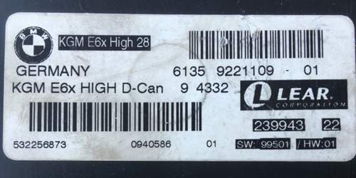

Das mit dem LIN RLS habe ich ja gelesen...
Aber was macht dich sicher das hier etwas defekt ist?
Artikelnummer 61359221109
In der Bucht kosten die High (wäre das für mich) von Ca 40 eur (mit dem Risk das die defekt sind)
Bei Leebmann rufen die 347 Euros auf !
Muss ich dann noch ne leere *.man Datei rüberbügeln ?

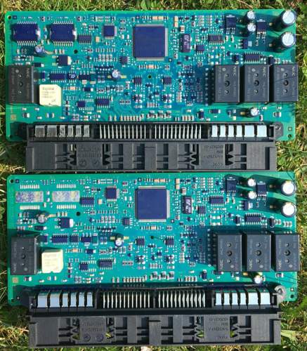

zum anderen Fehler: sieht man am Fehlercode und am Fehlertext. Das Relais welches das MPM.steuert welches integriert ist klebt zusammen. Kann man ausbauen und öffnen und schauen. Codiert wird mit leerer Man nach FA.
Themenstarteram 2. März 2019 um 17:26
Danke,
Werde erstmal schauen ob ich beim KGM die kleinen Relais auf dem Board finde und eventuell mechanisch wieder gangbar bekomme.
Wenn natürlich die Spule einen weg hat werde ich mal schauen ob ich bei R+S oder Conrad was finde.

Nochmal zur Frage: was ist der Unterschied zwischen High and Low?
