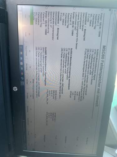

Leider ruckelt er immer noch morgens beim Kaltstart. Erneut Zündaussetzer.
Erneuert wurden vor kurzem alle Zündspulen, Zündkerzen, NOX Sensor und Injektor 5 und 6. Daher finde ich es etwas komisch, dass erneut Zündaussetzer Zylinder 5 & 6 angezeigt wird...
Ich habe schon paar mal gelesen, dass alle Injektoren getauscht werden müssten, damit alles wieder läuft. (Wegen Modelljahr der Injektoren o.Ä.) Stimmt das?
Wurden die Injektoren auch abgeglichen ?
Wurden Sie laut Werkstatt, anbei mal ein Bild, dass er mir der Mechaniker anschließend zugesendet hat. Da kenn ich mich leider nicht gut genug aus um zu wissen ob die Werte alle in Ordnung sind...
Ich habe schonmal erklärt gehabt wie sich das System verhält.
Zylinder 1.2.3 ist eine Bank
Zylinder 4.5.6 ist eine Bank
Wenn ein Fehler angezeigt wird sagen wir mal Zylinder 2, muss es nicht Zylinder 2 sein sondern kann auch Zylinder 1 und 3 sein wo der Fehler wirklich sitzt auch wenn Zylinder 2 angezeigt wurde.
Und so ist es auch bei Zylinder 4.5.6
Fehler wird auf sagen wir mal Zylinder 6 angezeigt Zylinder 6, muss es nicht sein sondern kann auch Zylinder 4 und 5 sein wo der Fehler wirklich sitzt auch wenn Zylinder 6 angezeigt wurde oder wird.
Um das raus zu finden welcher nun wirklich der Übeltäter ist, ist nicht so einfach ich habe es hinter mir aber doch geschafft weil ich immer hin und her getauscht habe mit einem neuem Injektor bis der den Fehler nicht mehr gezeigt hat auch wenn der Fehler erst hin und her gewandert ist. Alles schwer zu erklären.
Und weil es so schwer ist heraus zu finden welcher Injektor wirklich kaputt ist sagt BMW wenn einer angezeigt wird müssen alle neu gemacht werden.
Hoffe das nun das System verstanden ist und meine etwas aufgeführte Aufklärung verständlich ist.
Das Ruckeln liegt an den Injektionen.
Das heißt die Injektoren die du getauscht hast gegen neue müssen nicht kaputt sein sondern ein anderer..... Somit sind die alten ausgebauten einer oder auch beide noch ganz. So ist das.
Gruß Dirk
